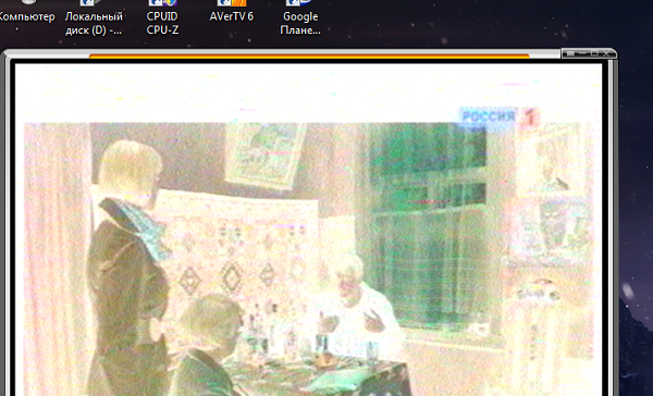

Сообщение #12 От 03/07/2011 13:09 цитата
может все-таки в сторону ламп и инвертора глянуть, иногда они такие чудеса творят смех
на рабочем компе стоит моник , работает отлично, но если посмотреть телепрограмму через тв-тюнер, такая хохма начинаеться, как-будто контрастность на максимуме
( как в телевизорах было когда кинескоп садиться, засветка полная)
вопрос в лампах, вернее после их замены так получилось, но эт мне не мешает, поэтому менять их не стал голливудская улыбка
типа так
хотя с другой матрицей нормально все
