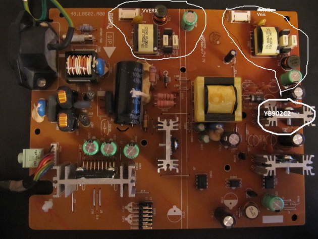

Сообщение #18 От 22/03/2011 00:10 цитата
Gospoda u menia ta je problema ,Vo pervix cxema predlojennoe Marko2007 nesovsem to chto u Александр 8. Nachnem s togo chto monitor (vivod videosignala na ekran) rabotaet normal'no. Pri popadanie na nego lichei solnce, ili svetya karmannim fanarikom mojno v etom legko ubedit'sya. Problema sostoit v tom chto пропадает подсветка, prichem oba srazu,(verxniaya i nijnaya). Uchitovaia vsio mojno preiti k vivodu chto vishel iz stroia tol'ko sxema otvechaiushaia za pitaniya подсветi , odnako ne vsio tak prosto, pri izucheni sxemi ya natknulsia netoniatni mne fakt,,,,, kajdi iz podsvetok pitaetsia svoei sxemoi. Veroyatonst togo chto oba sxemi sliteli mola, skoree vsego et mikrosxema (kajetca SHIM) 3BAEY3K - TL1451A , i eshe proverit' sredniyiy nojku YB902C2 otnositelni korpusa (pitanie ottuda postupaet na oba sxem)
ДОБАВЛЕНО 22/03/2011 01:14
Fotki neprikrepilis
ДОБАВЛЕНО 22/03/2011 01:24
aaaaa... chto ne tak?[img][/img]

TE
Сообщения: 10199
Сообщение #19 От 22/03/2011 11:31 цитата
mig099, писать только кириллицей. YB902C2 не является маркировкой, если не знаешь, то лучше писать номер элемента на плате. Неисправность этих инверторов неоднократно обсуждалась, набери в поиске Benq.
mig099
Сообщение #20 От 22/03/2011 20:46 цитата
Mne povezlo, zgarel predoxronitel FP751, bel MS 2A, izveniayus za kirilicu. улыбка
