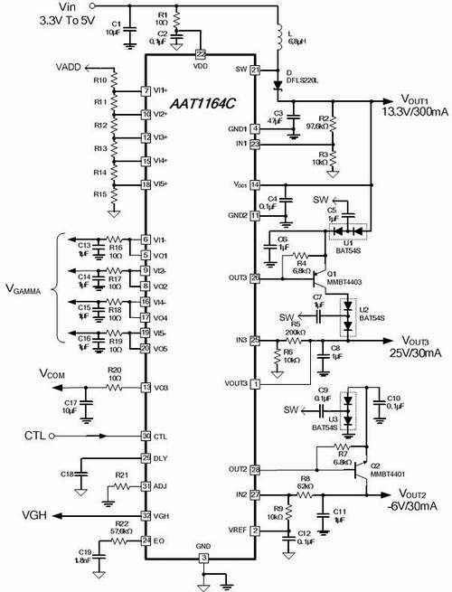

Сообщение #11 От 22/01/2010 15:14 цитата
MVR, На матрице должен быть DC-DC конвертор (легко найти по плоской катушке). Вокруг него обычно располагаются контрольные точки, подписанные как Vcc Vgh Vgl Vdd, Результаты промеров для матрицы LG-Philips: Vin +5V, Vcc +3.3V, Vdd +10V, Vgh +26V, Vgl -5V. Аналогичный (естественно несколько отличающийса по номиналу, напрмер вместо +10V часто бывает 12 или 15) набор напряжений должен быть на выходе DC-DC конвертора у любой матрицы.

Vin - нет, есть точка 5V и на ней +5V
Vcc - +3.26V
Vdd +4.6V
Vgh 0V
Vgl - нет такой
есть Vgg - 0V, Vee - 0V
На AAT1164C:
1,5,6,7,8,10,15,16,24,25,28,29,31,32 - 0V
3,4,9,11,17,18,19,20 - не заведены
2 - 1.22V
12 - 2V
13 - 0.35V
14 - 4.7V
21 - 5V
22 - 3.26V
23 - 0.45V
26 - 4.43V
27 - 1.02V
30 - 2.4V
разобраться хочется, без помощи что-то вообще никак

Vgh 0V
Не работает dc-dc в матрице, возможные причины - диоды, керамика.
даташит:
http://www.alldatasheet.com/datasheet-pdf/pdf/266969/AAT/AAT1164C-Q5-T.html

подключенный к ПК светит постоянно. да, даташит есть, пытаюсь разобраться. Судя по тому, что Vadd - 0V, сама микруха скорее жива? Просто уточняю: "керамика" имеется ввиду - керамические конденсаторы?
Strike
Сообщения: 3812
Strike
Сообщение #17 От 24/01/2010 22:49 цитата
Да.
По шиту вроде пока это не важно
