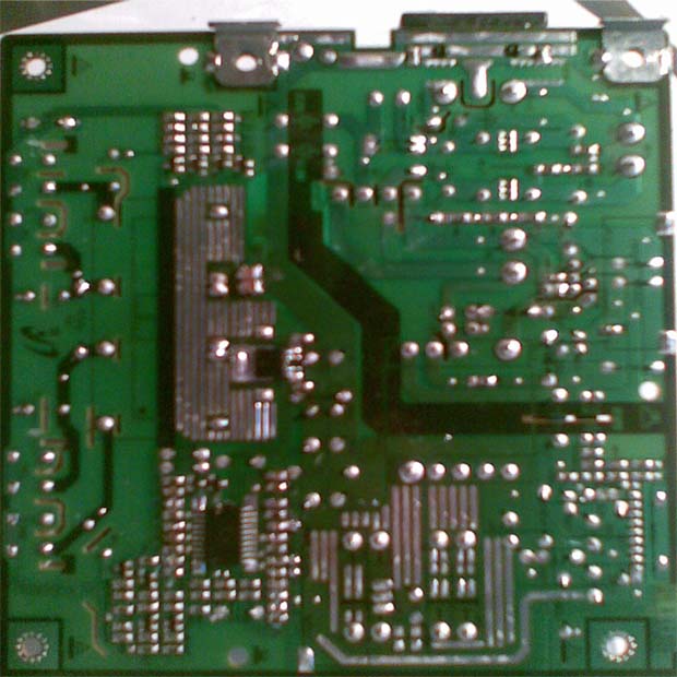

Инвертор через секунду уходит в защиту , построен на fan7314
и stu407d, питания 14.5 и 5 вольт присутствуют .
0nn/0ff 2.5 и 0 вольт соответственно
a-dimm 0 volt
как я понял защита касается 1,2,9,10 ноги шима 7314
немогу понять какие значения должны быть на зтих ногах в нормальном рабочем режиме .
у меня
1 2.4
2 0
9 0.2
10 2.3

проверьте сопротивления высоковольтных обмоток в инверторе
если сопротивление разное то транс менять

borm@n, хотя бы фото выложил что ли. Мы же не будем на кофейной гуще гадать что там у вас происходит

аппарат samsung , плата от него же с процем BN91-01490P DP08(N) HA17L 070323
ДОБАВЛЕНО 13/04/2010 05:05
транс звонится одна обмотка как 1115 ом другая 1090 ом

просадка по питанию с 18 вольт до 14.5 (это то что идет на инвертор )

borm@n, читай сообщение Transformatorа, покупай у него трансформатор TMS91429CT, впаяй его и поблагодари участников за помощь.

Трансы-вот проблема и болезнь этого инвертора.....можете поискать по форуму как запускают такой инвертор в режиме двух ламп (на рабочей обмотке), если конечно этот режим вам подходит... подмигивание

DenCent, в этом инверторе один трансформатор с одной первичной обмоткой и двумя вторичными, одна из которых имеет короткозамкнутые витки. Какой смысл морочить себе голову, когда можно купить трансформатор и за 5 минут перепаять.

точником транс оказался плохим после замены все разрешилось
