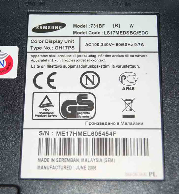

В предыдущей теме я конкретно написал - читай правила. Ты не желаешь читать, могу продублировать. Необходимо знать код модели монитора, т.к. в одном и том же мониторе могут применяться разные платы.
Необходимо знать какой инвертор применяется в данном мониторе, т.к. (аналогично с платами) в одном и том же мониторе могут быть разные инверторы.
Неужели трудно написать модель монитора, состав интерфейсной платы и состав инвертора - ШИМ и транзисторы как того требуют правила?
Какой можно вести разговор, если неизвестно к чему и неизвестно вместо чего прикручивать твой инвертор?
Приходится буквально уговаривать каждого, а мне оно надо или тебе?

ниже на фото приведены модель монитора, фото самого инвертора и его (уже прикрепленного) донора. Модель платы донора просматривавется хорошо. Модель платы инвертора монитора с БП такая же как и syncmaster 940. На фото уже отсутствует трансформатор (оригинальный), а на его месте уже установлен донор.
При подключении столкнулся с проблемами:
1. Не знал какой выбрать A-DIM или B-DIM, поэтому выбрал B-DIM,т.к на нем было небольшое напряжение (порядка 0,9В). Правильно ли так?
2. После нескольких секунд стал уходить в защиту. Отключил защиту (на рисунке оказано сопротивление припаяное от плюса на ножку микросхемы), сопротивление порядка 1,5МОм.
3. После отключения защиты работа ламп восстановилась, однако начали и сами лампы и трансформаторы греться не на шутку. Может тип инвертора не подходит для моих ламп? Хотя в этом сомневаюсь. Есть предположение что у меня завышено питание донора. От БП идет 14,6 В, а TL494 вроде как на 12В расчитана. В этом ли вся проблема?
