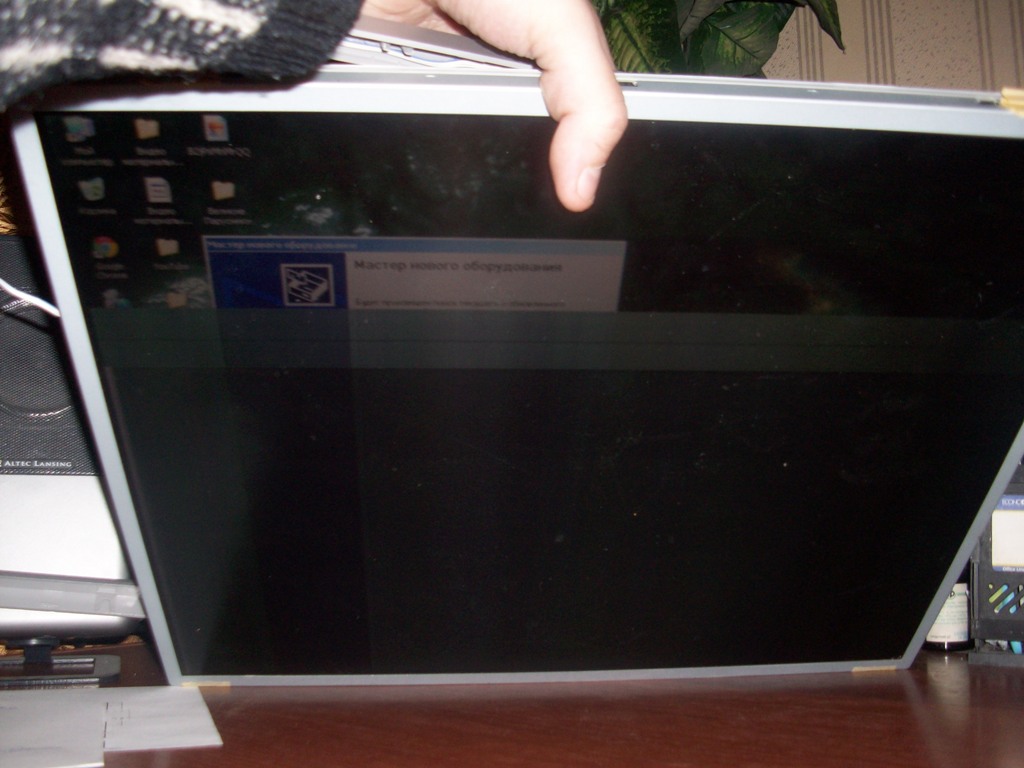

Здравствуйте. Монитор Samsung SyncMaster 940n. После ремонта отображает так: верхняя 1/3 часть отображается как положено, а остальная часть экрана показывает какую-то помеху, непонятными квадратиками, то есть не отображает рабочий стол, хотя светится, но показывает бред. Подскажите, в чём проблема?

В смысле? Матрица целая, помеха идёт не со скалера, а с платы, куда подключаются лампы. Только вот что даёт эту помеху?

Everestar, Давай фото дефекта в студию.

ну так надо было указать,что матрица проверена,а помеху может и блок питания давать-надо вместо инвертора подключить эквивалент нагрузки и посмотреть тады что-то станет ясно

Вот фото...
  100_2540.JPG  145.46 КБ  Скачано: 711 раз(а)

Everestar, А шо ты там ремонтил?
Питания с бп. и так же с майны?
При ремонте T-CON откручивал?

Поставили новый скалер и меняли трансформатор. Больше ничего не откручивали. Питание с бп и с майны где снимать? Я ученик пока)

по фотке на матрицу похоже один боковой дешифратор отклеился(или сдох) было уже такое

Не вяжется потому, что транс итак улетел, а на скалере в придачу разъём отломали шлейфовый, пришлось менять целиком.

Сказали, что на 940n, то есть должна быть родная, но она больше по размеру чем оригинальная, и шлейф не такой как был, а состоящий из проводочков. Может помеха быть из-за несовместимости скалеров?

Как я понял тебе майну дали с 740.
Всё решай проблему сам.
Ты не хера не понимаешь в монах и лезешь недовольство, огорчение
Блин да замеряй шо у тебя с бп. выходит потом на майне стоят стабилизаторы шо на них.
И в конце концов найди матрицу и подкинь, ВСЁ.
