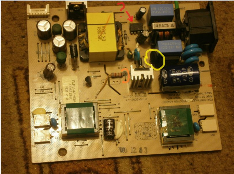

не включался вообще, обесточил его, разобрал, на выходе маинборда следов напряжения нету совсем, какие-то миливольты, дальше вчера с ним возиться не стал, сегодня при попытке отвинтить маинбоард в районе трансформатора меня ударило током упс! (это при том, что почти сутки простоял обесточенным), замеряю напряжение - на входе в маинбоард его нету, на трансе БП еще 0,5В, разрядив его до конца проверяю содержимое:
предохранители в начале цепи и перед трансом в БП живые, диодный мост, полевик на радиаторе и смд с обратной стороны в блоке питания тоже впорядке.
смущает то, что сначала принял за варистор (на фото желтым отметил), сопротивление показал всего 6 Ом, но потом посмотрел, что на плате он маркируется ТН101, а варисторы маркируются С1**. непосредственно на нем написано ntc 50-9; отмеченный оранжевым резистор показывает всего 0,6 Ом, а так же не понял как померять 8-мии ногую микруху 2as01, по описанию на 6 ноге напряжение варьируется от 8,5 до 21 вольта, а больше никак не проверить?
PS: У КОГО СХЕМА ЕСТЬ НА МОНИТОР? МАРКИРОВКА ПЛАТЫ FLF1542-02A FB031206 v2.0

Номинал резистора R113 должен быть менее одного ома, это токовый датчик. Считать надо наоборот синий-красный-серебристый(вместо серого)-коричневый-чёрный, итого 0,62 Ом. Если прибор показал 1 Ом, то с учётом сопротивления проводов можно считать в норме.
Проверить напряжение на 6 ножке микросхемы, предварительно заменив С110 47мкФ 50В.

проверил С110 - номинальная емкость впорядке, все равно менять? по емкости сильно просели 0,33*275 вольт. последние заменил, включаю - на 6 ноге микрухи 7,76вольт
выключил, на трансформаторе блока питания 300 вольт - на этот раз разряжаю лампочкой

На 6 ноге пробит стабилитрон. Можно другой не ставить, но обязательно ппредварительно заменить электролиты по +5В и +12в.

Заменить С115 и С117. Можно на 25В. Стабилитрон ZD101 можно не ставить или 18-30В.

всем спасибо, после того, как снес стабилитрон моник стартанул, всем большое спасибо

монитор, немного поработав, опять сломался: сгорел предохранитель на входе, диод, идущий сразу после микрухи (стабилитрона нету), диодный мост, полевик, 04n60c3, резистор R113, смд резистор 220кОм . сама микросхема что ли коротит?
