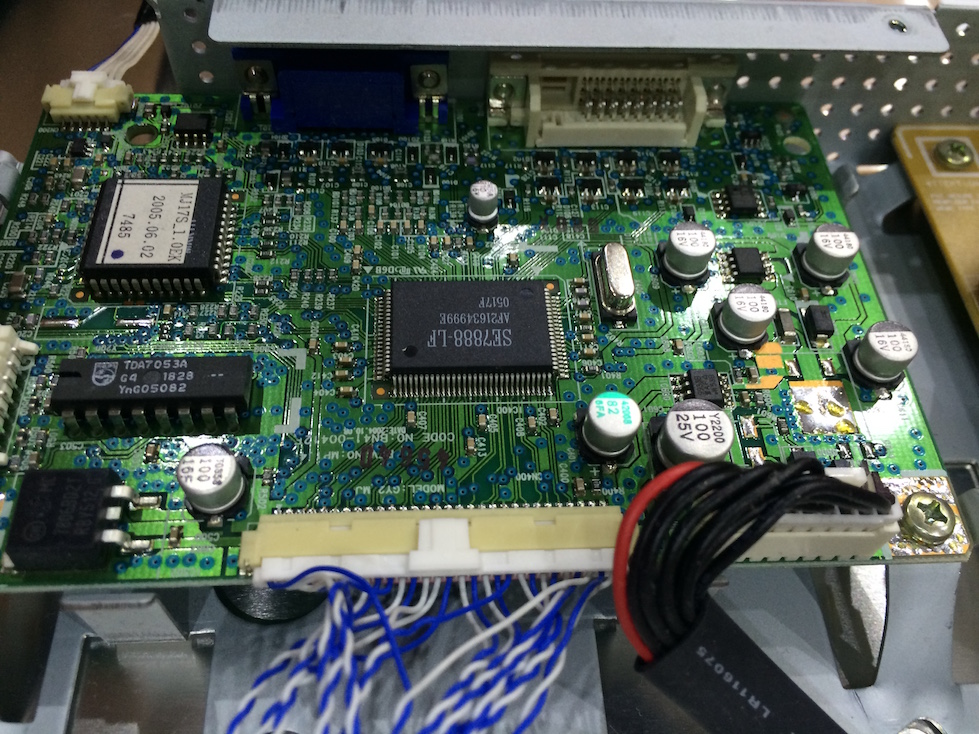

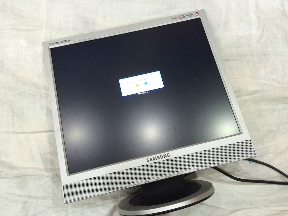

Летает табличка нет сигнала, оба входа не работают. Подключаю к ноутбуку, определяет внешний монитор win7.
Не работает кнопка Menu, а преключалка входа и включение работают.
Заметил сильный нагрев процессора, для холостого режима, пальцу горячо.
Разобрал, все выглядит хорошо, проверил конденсаторы, все в норме. На главной плате нашел кренку 7806, на ней нет ни чего на входе и выходе.
Куда копать ?

проц скорее всего менять надо

На соседнем форуме тоже говорят менять проц надо.
Но и рекомендуют пропаять паяльником все ножки.

Проблема стара как мамонт...решается за 15 минут...прожарить проц (микра с наклейкой) и усё будет работать... подмигивание

Решил пропаять контакты паяльником, ни помогло... Взял фен и прогрел процессор с наклейкой до состояния выпаивания. И о ! чудо ! монитор заработал улыбка и на кренке появилось 6 вольт, вот уже пару суток работает нормально улыбка
Спасибо Вовану за дельный совет ! улыбка
