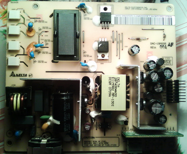

Плата DAC-19M005 где DC\DC инвертер на BIT3713.
Были заменены вспухшие электролиты С204 и СЕ101 на аналогичные. Вышел из строя транзистор Q206. Замена ничего не дала. Нет напр по 5В. Во время работы блока слышен писк. Вместо 13,8В выдает 14,75В. Навыка ремонта мониторов мизерный. В чем может быть причина отсутствия напряжения?

MrSteel, по 5-и вольтам значит неисправность, типа посажено напряжение
одно падает другое возрастает
да и литы наверно уже все менять пора, а не только вспухшие
а так-то я б поискал сначала 5 вольт, цепь там не важная диоды, литы, (керамика но скорее она не виновата) и резистор по нагрузке, но не везде он есть

Насколько помню , но могу ошибаться улыбка - по 5V стоит предохранитель ( вертикально около литов ) , а по 13 - разрывуха улыбка

Предохранители впаяны на плате с значком"W" и подписаны F1,F2.

Прозвонил предохранители. Один неисправен. Где можно достать подобные в Ижевске? И можно ли чем нибудь в случае чего их заменить?

помогите Такой же монитор неисправность мигает подсветка. литы все поменял на новые, напруги 5 и 14 в норма.3.3 и 1.8 тоже. при подаче внешнего напряжения 12в инвертор начинает работать нормально. как будто нехватает мощности бп.

Zyxel, питание 14В надо посмотреть осциллографом, может ещё раз придется поменять. Проверь как запаял конденсаторы.

Zyxel, на майне должно быть с десяток или больше мелких электролитов (в основном 10х25 в), меняй все, если ЕСР-метра нет.

Виноват, был в отъезде. Впаял вместо предохранителя F100 провод. Дохлым оказался Q208 на плате БП. Спасибо за помощь.Тему можно закрыть.
