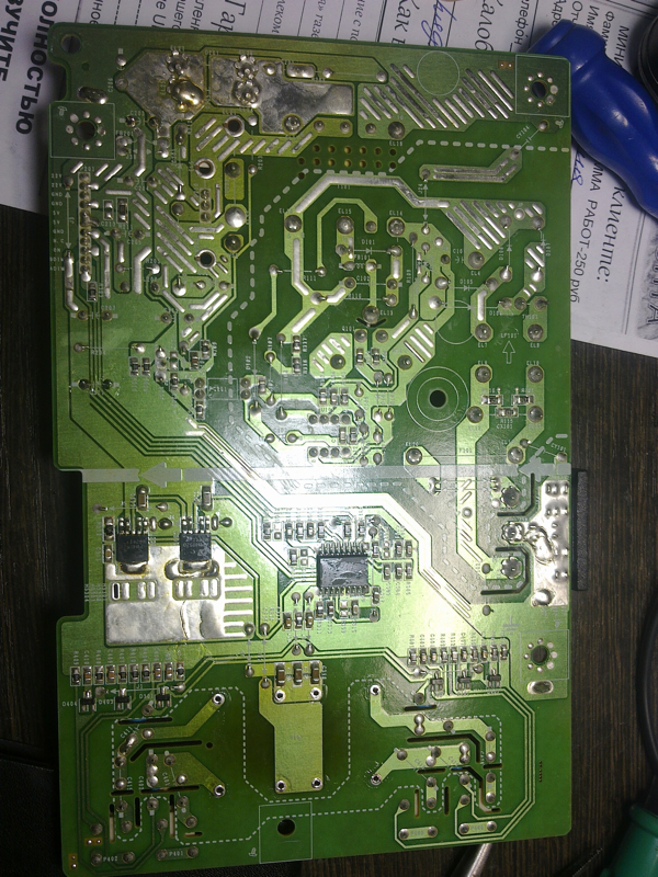

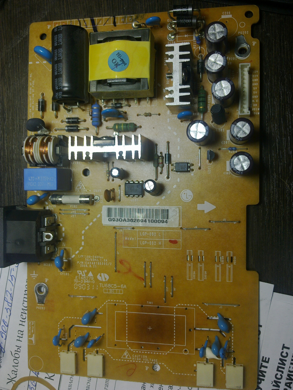

Сообщение #1 От 08/06/2011 20:24 цитата
Монитор LG w2242t сгорел трансформатор инвертора-ни как не могу определить какой нужен трансформатор и где его взять... маркировка платы инвертора lgp-002 h вроде как стоял eel-22d но говорят, что это всего лишь маркировка толщины сердечника...халп ми еще раз)))

TMS91429CT, TMS92515CT, TMS92903CT....
ДОБАВЛЕНО 08/06/2011 20:57
LG? На самсунях такие же платы стоят...один в один... равнодушие

СТОП! Не рассмотрел сразу плату со стороны печати...не TMS-ка там...

Сообщение #6 От 08/06/2011 21:14 цитата
А полностью маркировка такая? EBJ57534701
EEL-22D
Только вот аналогов на него похоже нет. Надо искать родной...
EEL-22D
какой-то из SPI 8TC00*** ,точно не помню, ставил, один в один подошел

Если трансик не найдёшь, то проще будет на светодиоды переделать.

Имейте ввиду, тут питание инвертора 22в, любой транс, имхо, не пойдет.
Вот он по схеме, отношение витков, и индуктивность, по "партамберу" - незнаю.

SPI 8TC00381 уважаемые профессионалы,подскажите пожалуйста-подойдет ли этот транс вместо eel-22d?!очень прошу!может у кого есть соотношение витков в этом трансе1?

imperatorofmoney, про SPI 8TC00381 не могу ничего сказать, незнаю его данные
а вот у себя нашел что ставил такой SPI 8TC00293

Потерпите заказана вся линейка EEL-22х(ценник будет значительно ниже чем сейчас)
SPI 8TC00381 -- этот не пойдет
Если igor0302 гарантирует работу и замену корректную то берите у него зачем ждать.
Transformator
Сообщения: 866
Сообщение #18 От 14/06/2011 22:57 цитата
SPI 8TC00293 стоит в HANSS-G HS191D
мягко говоря некорректная замена.
транс будет работать не в режиме......
да и инвертору с лампами будет не сладко.....
хотя заработать и работать может раз вы меняли.
