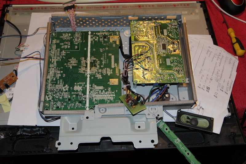

LG Flatron M198WA - нет даже индикации питания. На плате питания PLLM-M602 после диодного моста есть около 300V. На выходе платы нет ни 5, ни 15V. Кнопка включения проверена - работает. Предохранители целые, внешний осмотр ничего не дал. Проверена вся обвязка U101 (ICE3BS02). Q101 (SPP04N60C3) теплый. На вторичной обмотке трансформатора Т101 напряжений нет, D201 (MBRF10200CT) и D202 (MBRF10100CT) прозванивались - целые.
Как проверить U101 (ICE3BS02) без осциллографа? Какие еще могут быть варианты?
Заранее благодарен.

То же самое... нет на трансе ни чего .. был пробит Q101 (SPP04N60C3) заменил не помогло, на всякий случай заменил U101 (ICE3BS02) ноль реакции.
Просьба не пинать сильно я начинающий улыбка.
Нет ли у кого схемы БП ?
Кстати Q101 (SPP04N60C3) заменил на P4NK60ZFP. Как вам такая замена ?

Сравнил ICE3BS02 vs ICE3BS02L я поставил последнюю... нашел пару отличий только в силу своей не грамотности не могу понять повлияет ли такая замена на работоспособность.
Кроме того есть пару вопросов
1. Плавающее напряжение питания на 7 ножке микрухи VCC от 11 до 14 вольт. это норма или нет ?
2. На 6 ножке осцилограф показывает фигню похожую на синусоиду а ни как не прямоугольные импульсы... хотя тут мне бы не помешала консультация. Я так понимаю раз нет питания ни 5в ни 15в то соответственно на оптопаре нет сигн. вкл. и на 6 ножке так и должно быть.
3.Подскажите дурню хоть что то... 2 ночи просидел и ни чего не смог сделать.
4.На вторичной обмотке транса нет напряжения.. с полудохлыми трансами не сталкивался и поэтому не знаю что и думать может транс ? Как проверить ?
Не пинайте сильно я очень хочу разобраться но честно говоря плохо представляю процесс запуска импульсного бп.
Нашел схемку типового включения этой микрухи ICE3BS02 на польском сайте http://www.elektroda.pl/rtvforum/topic1963108.html#9363216
Спасибо.

Стояла микросхема с маркировкой ICE3BS02 а на замену есть только ICE3BS02L !!! но с новой не работает
Вопрос подходит ли эта замена ?
На счет оптопары если можно подробнее... выше писали ( Оптопара это обратная связь для стабилизации напряжения. ) Можно ли услышать что было первое курица или яйцо ? Я думаю блок должен выдавать напряжение и только потом нужна оптопара а его нету.
При досмотре Осцилографом на затворе полевика нет импульсов таких как должны быть....
Всю обвязку полевика проверил, Токовый датчик - 0.33 Ома цел (хотя если обязательно менять то попробую), стабилитрон заменил, диоды выпаял проверил... оптопару заменил, кондер на 7 ноге заменил с 68 Мф на 47Мф(может зря ), 1Мф между 1 и 8 ножкой заменил,диодные сборки выпаял и проверил, на глаз все целое только малышей с обратной стороны не выпаивал а так проверял...
Пожалуйста просто ответьте мне на вопрос !!! Замена ICE3BS02 на ICE3BS02L должна работать или нет ?

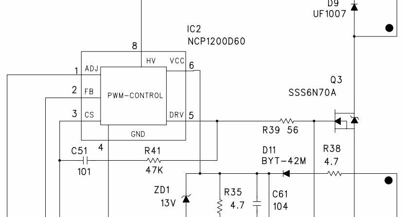

Вот вроди схемку нарыл
ДОБАВЛЕНО 21/07/2011 11:43
Не родная но очень похожа ..... развечто микросхема другая...
  L1752S,L1952S-S,WFQ_E(M) - POWER.pdf  409.12 КБ  Скачано: 3625 раз(а)
