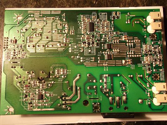

ViewSonic VE710b
s/n: PUDO53700243
model : VLCDS27998-4W
scalar : MST8111A
On-off - нормально, кнопки на панели все работают отлично, но нет возможности войти в меню по нажатию кнопки "1" (про блокировку и разблокировку знаю, пробовал - зеро, т.е. в купе с кнопками стрелка вверх-вниз эта кнопка "1" работает и происходит блокировка и разблокировка меню). Изображение очень сильно засвечено синим цветом, но надпись " no signal " без цветовых искажений. Кабель VGA прозвонил - ОК, на U6 - 3.3v, на U7 - 5v, 12v тоже имеется само-собой. Опыт по ремонту мониторов небольшой. Подскажите пожалуйста в каком направлении дальше идти. Заранее всем спасибо! Добавлю мануальчик, нарыл где-то.
Забыл добавить, на Q4 - 2.5v тоже имеется.

Попробуй чистую EEPROM

Вот и я поглубже почитав форум к этому склоняюсь. Только если негде достать чистую EEPROM, можно её как-нибудь стирать? И ещё, у меня есть с донора 24LC16W и 24LC028I - можно ли их ставить если что, или только как на оригинале - 24C08W? Если это глупые вопросы, то надеюсь орлы меня не сильно заклюют? подмигивание

Geris, неужели никогда не слышал о программаторах? У программаторов есть функция ERASE.
Попробуй узнать что за аббревиатура EEPROM.

Но, установка чистой (прописанной FF) EEPROM ничего не дала, т.е. дала более синий экран и так же без возможности входа в меню недовольство, огорчение Клюём мну дальше браво!
