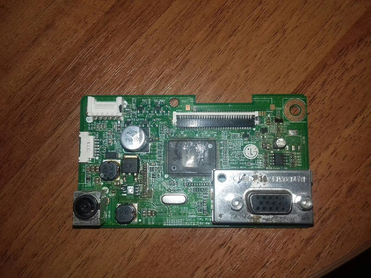

Сдвал в ремонт, толком ничего не сказали. Сказали какой то контролер сгорел, его вроде поменяли, а короткое пошло дальше.
Основная плата EAX64627101 для монитора LG E1942C, E2242C, E2342C Сказали что ничего сделать не могут.
Думаю найти подобную плату, и из 2х собрать одну. Причина сдачи в ремонт. Включил комп перестал гореть индикатор включения.

А шимку возле разьема питания и стабилизатор справа ты сам уже снял или тебе в таком виде выдали назад?

Вот в таком виде она была в мониторе

Сообщение #4 От 13/08/2017 13:34 цитата
не была она в таком виде в мониторе.
Я бы вообще по рукам нахуярил чем нибудь тяжелым тому кто там с феном и рма лазил.
Флюс не отмыт, апп не починен так еще и деталей наснимали. Это где такой замечательный сервис находится?

Сообщение #7 От 14/08/2017 00:46 цитата
Шимка у тебя APW7302 в корпусе so8
Стабилизатор у тебя L1117-33
Начни с того что детали надо на место поставить
Раз тебе рыли по этой линии значит там проблемы есть. Либо их насоздавали.
Даташиты на шим и стабилизатор открывай. И меряй сопротивление по линии которую они питают.
Проц у тебя RTD2280J0
Не самый живучий. Пока собираешь все на место можешь заказать. В китае 200р всего стоит.
Ну и замеры замеры, хоть что то кроме "памагите"
А конструктор в виде собирания из двух одной обычно заканчивается -2 платы на столе
