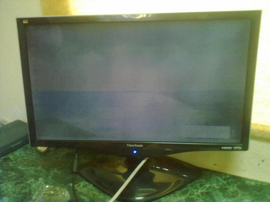

ДОБРЫЙ вечер, попался мне такой дивайс ViewSonic VX2260WM(VS12264) Состав Main: NT68167UFG FLASH: mp25lv010 матрица CHUNGHWA CLAA215FA нет чёткого чёрного изображения, если заставка чёрный фон, то он получается с белым туманом. прилогаемые снимки сделаны с полным уменьшением яркости и контрастности. подобного ещё не встречал, избитый вопрос где копать?

<vlad> писал:
Избитый до невозможности ответ - начать с блока питания, после чего для локализации неисправности подбросить матрицу.

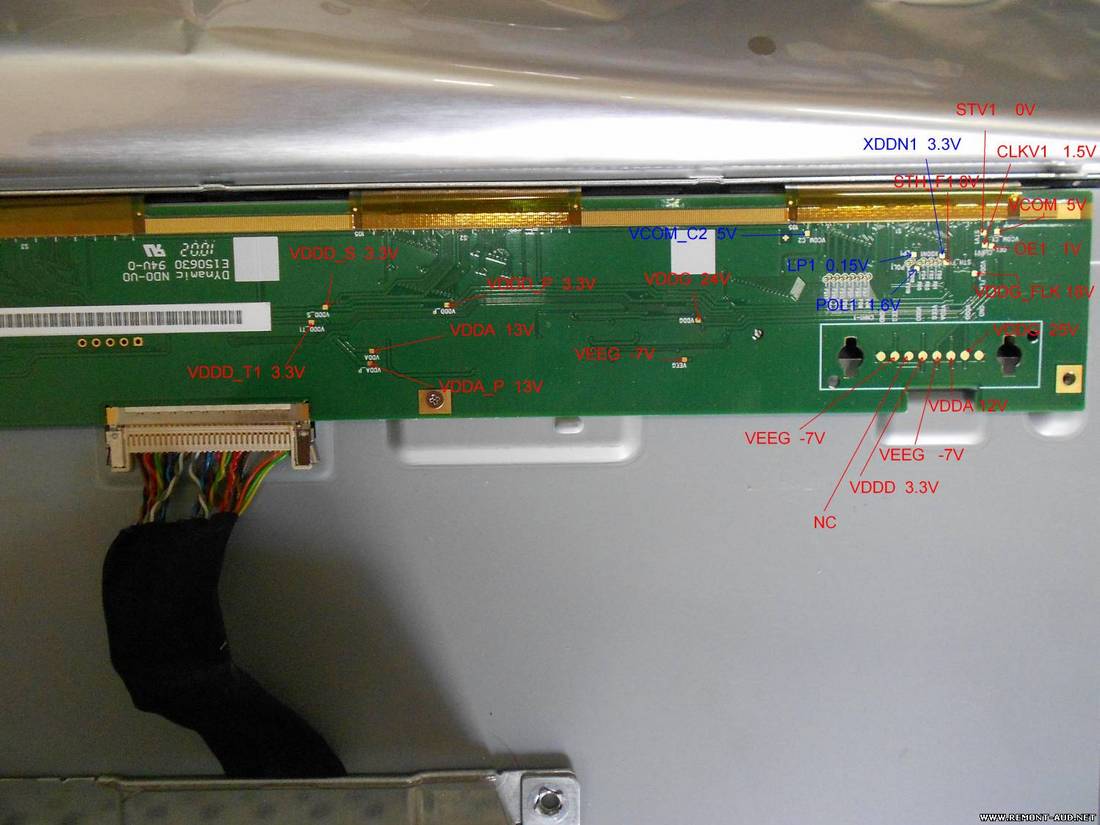

<vlad>
Сообщения: 629
Сообщение #4 От 20/02/2012 18:08 цитата
все напряжения по контрольным точкам совпадают
  0952423.jpg  86.5 КБ  Скачано: 926 раз(а)
