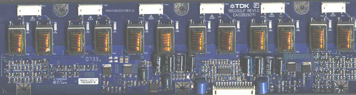

Здравствуйте. Принесли в ремонт монитор Acer AL2426W с жалобой, что половина экрана тёмная. Сделал ремонт инвертора: заменил транзистор P5504EDG, конденсаторы 100мф 35в 4шт. С34, 35,36,38 плохие - заменил (правда на 50в) и предохранитель F2 тоже. и остальные 4 кондёра тоже поменял. Включил, инвертор работает, но изображение изображено: яркость слишком большая. При вызове пользовательского меню экран нормально показывает, все настройки регулируются, при вкл автонастройки - во время настройки изображение становится в норме, а после как было.

Марку монитора надо подправить, в заголовке 16, а в теме 26. Ещё раз пробуйте покомбинировать с кнопками.
В этом мониторе тошибовский инвертор?

Да, действительно ошибся: AL2416W с DVI-D разъёмом.
Инвертор TDK.

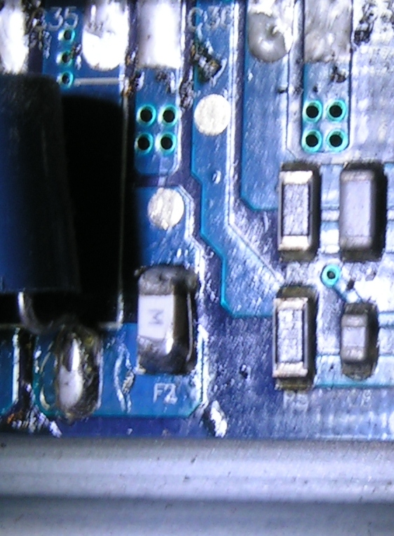

принесли подобный монитор, 2416 w b (p/n = ET.F16WE.B05)
аналогичный инвертор TDK, TBD292LF, rev1.0
Его уже ремонтировали однажды, заменены 4 верхние конденсатора, оба транзистора (Q4, Q6), предохранитель F2.
теперь пришел черед другому крылу инвертора (Q3 звонится как 36ом, Q5 - 1ом, F1 в обрыве).
Оставшиеся 105-гр. 100мкФх35в "говноэлектролиты", показывают повышенное ЭПС, что и вызвало, тут без вариантов, кирдык.
А вопрос-то в следующем, подскажите, предохранитель с маркировкой M (это позиция F1), на какой ток он вообще ставится?
Мне интересно, что должно там быть, про ВПТ-19 на 2А и сам знаю )))
Противоречивая информация в инете, кто-то ставит 1,5а и все работает, у кого-то 1,5А горит и влепили на 4А (!!). По видимому, истина где-то около 2А, т.к. при потр. мощности 110вт (макс.) и питании 24в на каждый полумост должно идти столько (или меньше, очевидно, из-за потребления платой скалера и не 100% КПД блока питания... )
Но производители 2А предохранителей их маркируют буквой N. Про загадочную M информации не нашел.

2А это N. Их и ставь. В принципе на вход инвертора зачастую ставят предохранители 3А, на весь, поэтому если имеет место разделение по 2А, то в принципе нормально.

Morelock, как считаешь, подходящими ли тут являются предохранители в корпусе TO-92 производства ROHM? поставить думаю (N75 Предохранитель 2.7A ROHM ICP-N)
