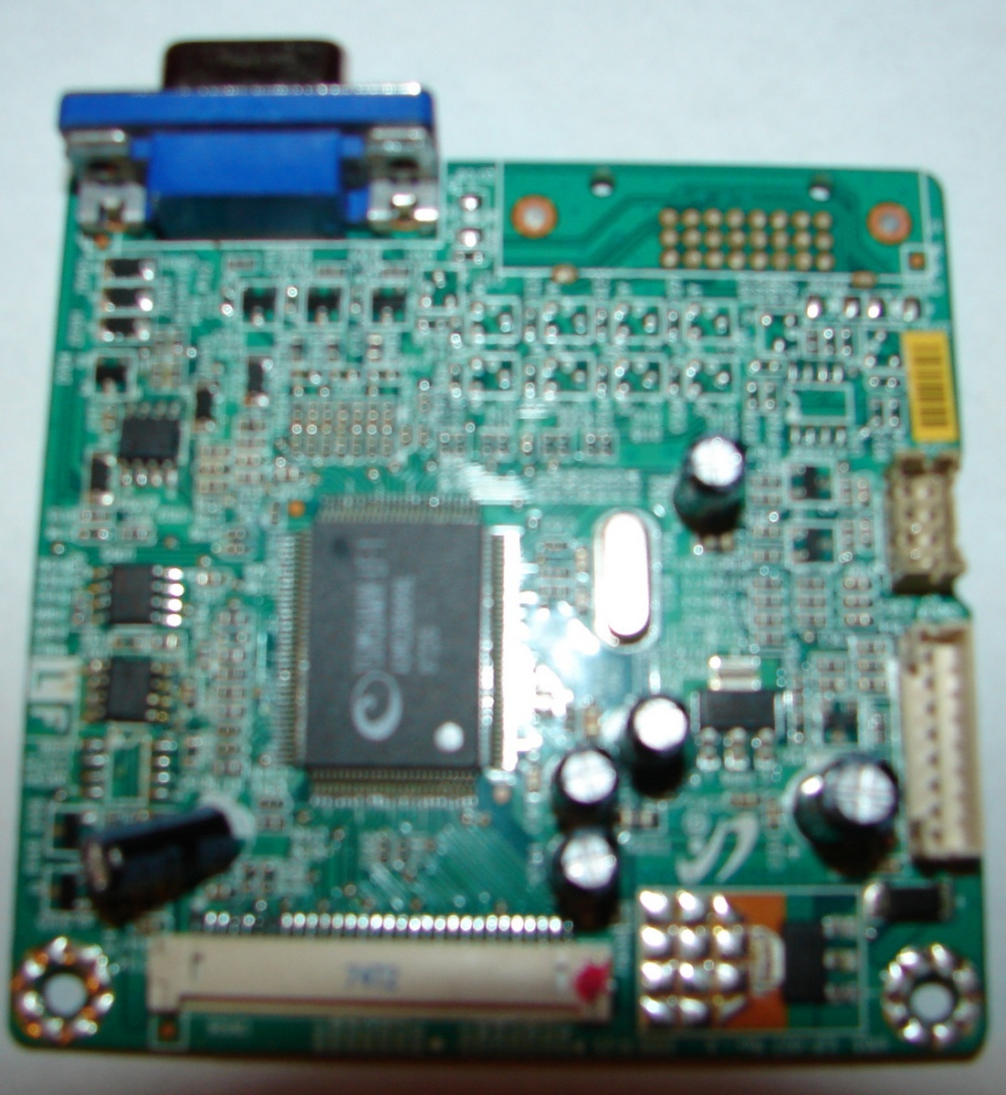

монитор BenQ FP93GWa? БП работает 14 и 5 вольт на выходе есть но индикации нет, комп после грозы сломался. Плата скалера (490981400000R) может подскажете что можно с платой скалера сделать? Подозрение на него. Заранее большое спасибо всем.

Сообщение #5 От 28/03/2012 20:23 цитата
duska23, На плате скалера должны быть ещё напряжения +3.3V и 1.8V, формируемые из +5V обычно линейными стабилизаторами 1117. Прежде чем прибегать к помощи "волшебной прошивки" имеет смысл убедиться в том что на скалер приходит всё что ему надо: все питания в номинале, RESET (pin 19) - скачёк при включении и дальше "0", имеется генерация на кварце, есть "общение" на шинах SPI и I2C, что при нажатии на кнопки клавиатуры есть соотв. изменения уровней на выводах MPU/скалера и тд. Поиск прошивки - одна из последних стадий.

Сообщение #7 От 28/03/2012 21:07 цитата
duska23, Тогда фото платы выложите. Судя по part № плат BenQ FP93GWa реально сделан фирмой INNOLUX (нормальное явление в современном мире), которая заодно выпускает кучу моников под разными брендами - от ACER до HP. Не исключено что кто-то узнает знакомого "пациента".

Сообщение #8 От 28/03/2012 21:42 цитата
gavs писал:
Вот фотка оказывается плата в сумке была.

gavs
Сообщения: 1292
Сообщение #10 От 29/03/2012 12:33 цитата
duska23, Что написано на обратной стороне платы? Внешне очень похожа на ILIF-027, которую ставили на HP W1907. Если не найдёте ничего лучше, не исключено что заработает с прошивками которые выложили китайские товарищи.
duska23
Сообщения: 26
Сообщение #11 От 29/03/2012 13:58 цитата
gavs писал:
Вот что написано на обратной стороне:
490481300600r как понял это серия платы, EP 10vo 94v-0 E157925 0724 вот что написано это то что вы имели в виду да?
