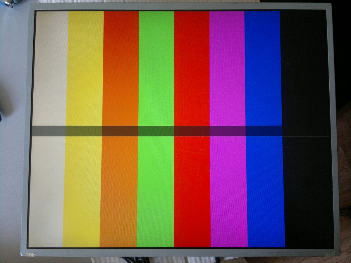

Пришел монитор без корпуса и без опознавательных наклеек. проблема такова: при включении по середине полоса, а изображение с низу и сверху этой полосы повторяются, но размытое сильно. если поиграться с разрешением экрана, то можно добиться правильной работы монитора, но после выключения проблема повторяется. в меню изменить можно только яркость и контраст на всем остальном пишет locked.
Если нажать меню. то оно отобразиться сверху и снизу полосы

StereoТИП, улыбка это SAMSUNG, прочти EDID програмкой Monitor Asset Manager (или подобной, будешь знать модель)Вот пример

мне кажется что скалер то не родной! и несовместим с матрасом!
ДОБАВЛЕНО 06/04/2012 14:45
скалер от Samsung 940N? прошивка с матрасом не совместима
