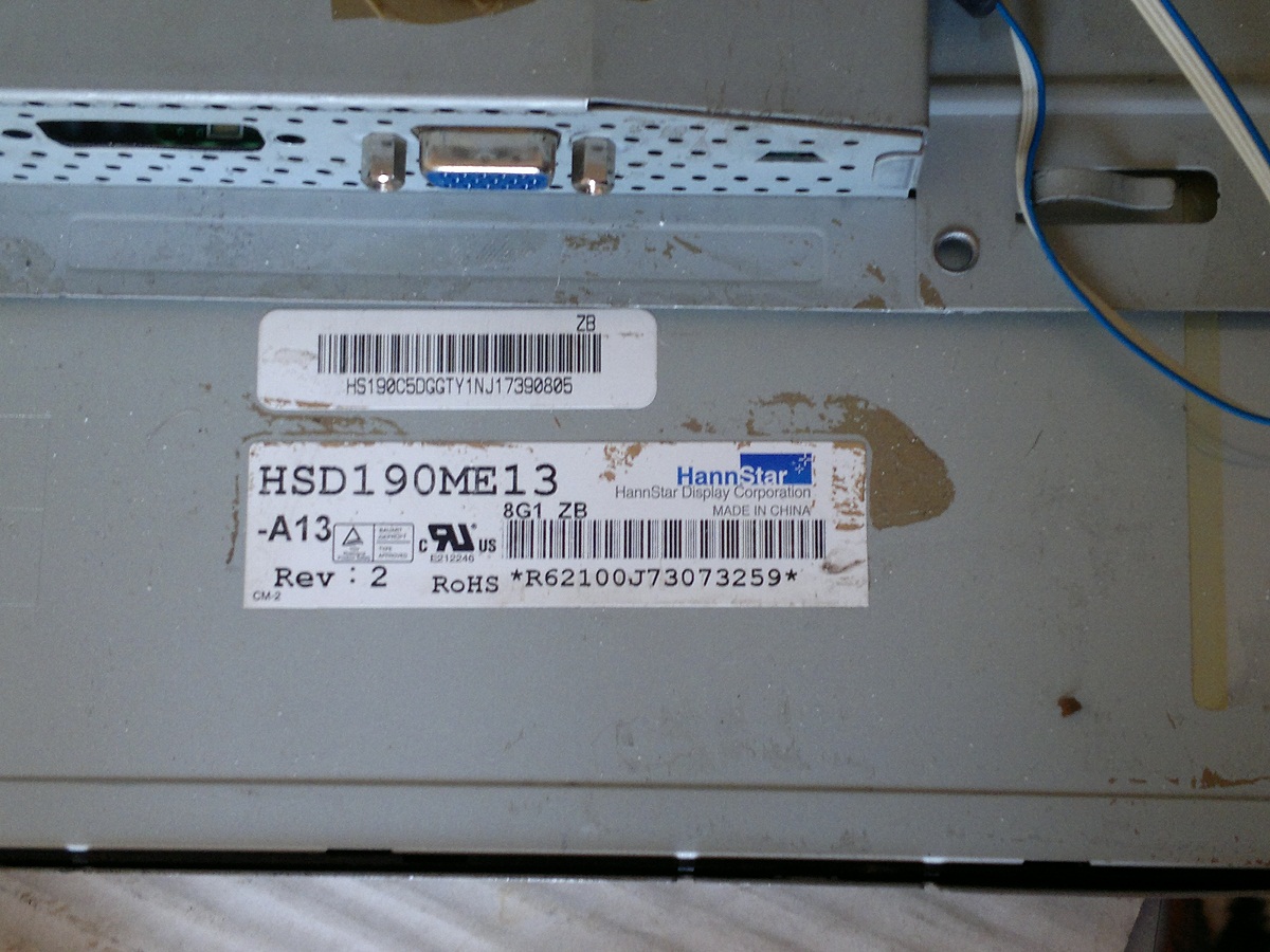

Монитор LG W2242S
Процессор - не знаю, потому как у меня только блок питания с инвертором
БП - шим LAF0001
инвертор (TU68C6-6A) - DT8211A + 2 ключа APM4052D
фото:
Что делал:
