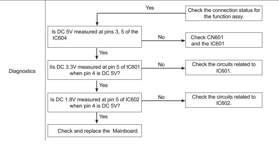

Поступил в ремонт монитор Samsung BX2450.
Неисправность : не включается.
В ходе прозвонки цепи питания по сервис мануалу выяснил что походу накрылась микруха IC 602. Не могу определить что за микруха. На ней обозначение SOI K71. Может кто сталкивался?
IC601 и 602 отличаются маркировкой на корпусе IC601(SOZ k71) \ IC 602(SOI k71)

По сервис мануалу делал замеры согласно инструкции. IC 602 на 4 ноге выдает 3,5v вместо 5v.
К сожалению опыта не хватает найти аналог или оригинал. По этому и обратился за помощью.

IC601 - стабилизатор 3.3V S-1172B33-U5T1G (SOZ)
IC602 - стабилизатор 1.8V S-1172B18-U5T1G (SOI)
Так как их купить в бывшем СССР практически невозможно - "вписываются" приближенно-аналогичные 1117.

Сообщение #8 От 26/02/2016 17:13 цитата
Altbaz писал:
Так всётаки:
Service Manual писал:
Is DC 1.8V measured at pin 5 of IC602 ?
Микросхема ВЫДАЁТ на 5ю ногу, с 4й она ПОЛУЧАЕТ.

Сообщение #12 От 29/02/2016 11:15 цитата
gavs писал:
Altbaz писал:
Так всё таки:
Небольшой итог
в общем перед стабилизатором стоят 2 выпрямительных диода. Перед ними 5v , после первого 4.31v ,. после второго те самые 3.5. Предположительно стабилизатор цел т.к на 5 ногу должны приходить 5V.
По сервис мануалу если нету 5 v , то монитор может не включится.
Таких диодов в магазине нету. Если их выпаять и и пустить напрямую 5V, чем это грозит?

Сообщение #14 От 29/02/2016 11:38 цитата
Altbaz писал:
Небольшой итог
Как говорится в старом анекдоте: "на заборе много чего написано, а за забором дрова". У Samsung troubleshooting пишется матодом copy-paste с предидущей модели по принципу "чтобы был". Нужно самому понимать, какие детали и зачем ставятся.
Altbaz писал:
Стабилизатор будет больше греться. При установленных диодах на нём падает 3.5-1.8=1.7V. Без диодов - 3.2V, тоесть тепла на нём будет выделяться почти в два раза больше.
Может быть более полезно будет таки измерить его выходное напряжение?

Сообщение #15 От 29/02/2016 14:17 цитата
Извините господа, спасибо за помощь. Но тут такое дело.
При замере напряжения выяснилось что проблема в БП. При замере выдает 14v, а при подключении то 14v то 3v. Вот при диагностике он не включился, а замер БП показал 14 v. Просмотрев сервис мануал решил следовать инструкции- зря. Про копи паст на платах не знал, буду знать. Стабилизатор выдает 1.8v
И себя запутал и других .Всем спасибо
