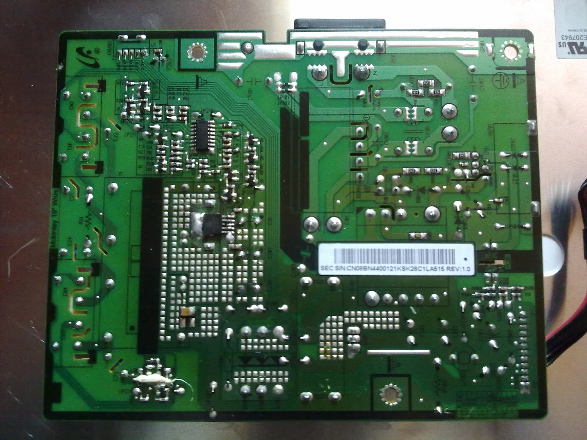

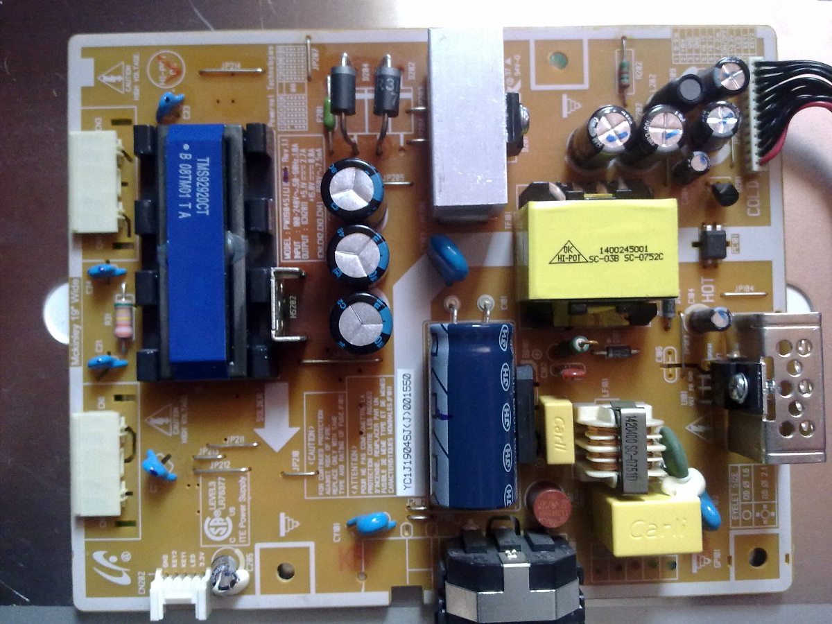

Основные элементы Б/П:
STU407D - P и N канальная сборка инверторного ключа
DM0465R - ключ питания Б/П
0z9939gn - микросхема инвертора
TMS92920CT - транс инвертора
Суть такова. При подаче сигнала вкл моника, подсветка загорается на долесекунду и тухнет. Лампы в норме-проверял подкидыванием других. Питание на инверторный транс 17В. При отключенной платы управления/процессорного модуля, питание на выходах 14В, 5.1В, 3.3В. При подключении этой платы 17, 8, 3. Все детали в обвязки инвертора провелил-дефектных нет. Подозрение на управляющую плату. Так к слову-кнопки моника выполнены в сенсорном варианте.

Ingh, сопротивление выходных (высоковольтных) обмоток TMS92920CT какие?
Ingh
Сообщения: 1403
Ingh
Сообщение #3 От 08/05/2012 14:31 цитата
Почти одинаковые. На входи равны, на выходе 675 и 661 Транс в норме. Читаю щас тему ниже меня-таже трабла. Сборку полевиков менял-результат нулевой.

на выходе одна 662Ом другая 675Ом

Ingh, на новом блоке BN44-00121K сопротив.H.V обмоток трансф-ра TMS92920CT = 1.026ком и 1.028ком , вот только сейчас измерил. Тестер MY-65.

Ну если я мультиметр (DT92072A) переключаю в режим килоомы, то одна 986Ом а другая 1.046 кОм. Дело в трансе?

да, разные сопротивления HV обмоток, сам видишь.А ты говоришь в норме улыбка

напрасно я поторопился закрыть тему. Транс поставил новый, а результат, что теперь подсветка даже не моргает один раз при запуске, как это было с тем трансом. Питание на транс правда тоже село до шести вольт. Буду искать, где/что не так.

Вопрос решился перепайкой полевой сборки инветрора. Тупо выпаял и впаял обратно. По всей видимости полевая сборка глючила, но после обработки феном зафункционировала. Думал заменить на новую, но после пяти часовой прогонки моника решил оставить. Итог поломки-инверторный трансформатор.
