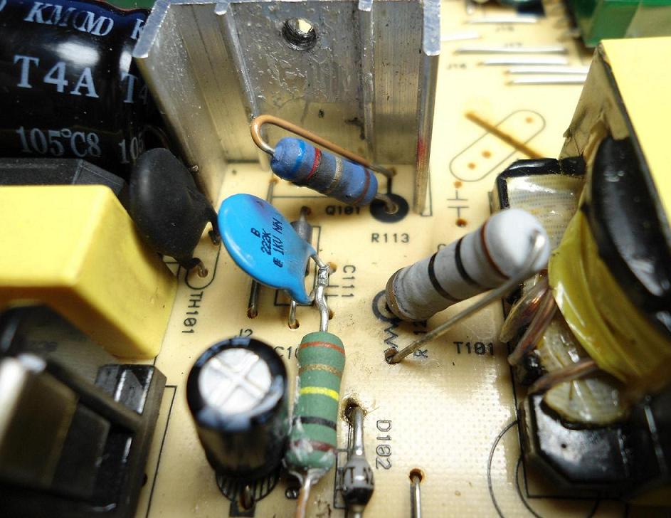

А вот еще коечто хотел спросить,резистор Р112 стоял тот который на фото отпаяный,и по цветам он 10,4Ом а при замере показывал 100Ком,ну я и поставил туда на 10 ом,может изза этого взорвалось?

Сообщение #36 От 18/06/2012 00:14 цитата
Ну по цветам тот 1Вт резистор 10 Ом. А оно взорвалось когда? Сегодня или когда ты ещё не выпаял пробитый полевик?
По поводу того стабилитрона... Исходя из максимального напряжения питания ICE 2AS01 в 22в, можно предположить, что туда мона ставить 18в стабилитрон. Или шукай на 22в. Короче - это чисто ограничивающая деталька. Без неё оно кагбэ тоже заработает, но лучше поставить.

Взорвалось как я поставил стаб на 18В ,резистор На 10Ом
Аш дорожка мелкая выгорела которая идет от полевика.И я еще незнаю как правильно или нет был припаян диод Д105
По цветам это тот который выпаян тоже на 10 Ом?

Сообщение #38 От 18/06/2012 03:51 цитата
100Ком. 10Ом тот что впаян. Мне влом щас тебя матюкать, за то что ты нихера не понимаешь цветовой маркировки.
Незлой писал:
Нахера ты его туда совал? У тебя руки чесались, или шило в жопе? Де ты видел маркировку 10,4Ом??? 104 это сто четыре, а не 10 и 4. 104 это блять 10х10000.
Диод правильно стоит.
