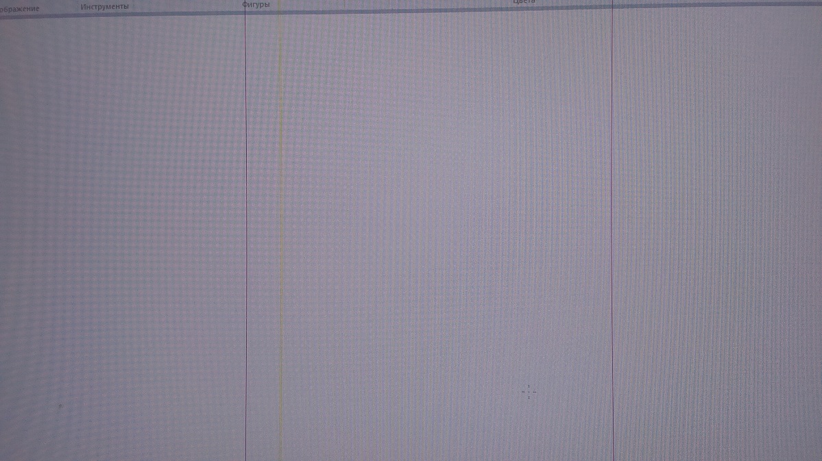

Появились вертикальные полосы на матрице,вероятнее всего после попадания жидкости(влажная уборка).

Признаки изображения есть? Тут просто видно полосы на светлом фоне. Если есть изображение, на котором появляются полосы, то скорее всего (да и проще всего) - купить анизотропную ленту и аккуратно с помощью паяльной станции (фена), отслоить пленочные шлейфы на матрице в соответствующих секторах, и переклеить их с новой анизотропной пленкой (тоже аккуратно прогревая феном). Рекомендую пленку 3M.

Изображение есть. Спасибо за Совет.

Aragosha, А сам-то это делал?
Antoxa9209
Сообщения: 23
Сообщение #5 От 23/11/2015 17:14 цитата
под микроскопом осмотреть шлейфы, там где отгнило зачистить скальпелем и пропаять перемычками
