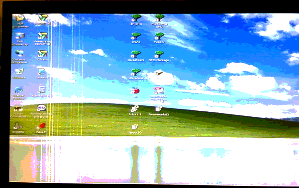

Здравствуйте, уважаемые. Монитор TFT LCD FUJITSU SIEMENS Produck Name AMILO LL 3190T, Model Name AMILO LL 3190T,
S26361-K1301-V180 Rev01, s/n YE8G068769 имеет на экране вертикальные цветные тонкие полосы, а понизу экрана горизонтальную широкую полосу. Фото прилагается. Матрица LM190WH1, LP-190A1-0-S-Z-KU-6-NJ-M-8AI-01P4. Плата скалера ILIF-103 Rev:A. с маркировкой 2008-08-11. Состав U101 AS1117, U105 NT68167F6- квадратная, очень многоножечная, U106 24C04W, U103 24C02W и др.детальки. Напряжение +5В, поступающее с платы питания- +4,86 выбросов и провалов не имеет. На микросхеме U101 AS1117 выходное напряжение +3,3В нормальное +3,22В.
На плате питания электролиты не вздуты, лампы горят нормально. Поскольку человек собирается в тундру, надо оперативно решить- подлежит монитор ремонту, если да- то стоит ли возиться или лучше купить новый. Спасибо.
З.Ы. Если ремонтировать стоит, то подскажите, пожалуйста- где смотреть и с чего начинать.
Фото почему-то не прилепляется.

Сообщение #2 От 12/09/2012 12:20 цитата
Начинать надо с замены матрицы.

Сообщение #3 От 12/09/2012 17:32 цитата
Другой матрицы нет. Фото экрана, наконец, прилепилось.

Сообщение #4 От 12/09/2012 17:34 цитата
Данный дефект является дефектом матрицы. Никакими припарками это не исправить. Только замена матрицы, что как правило не рентабельно. подмигивание
