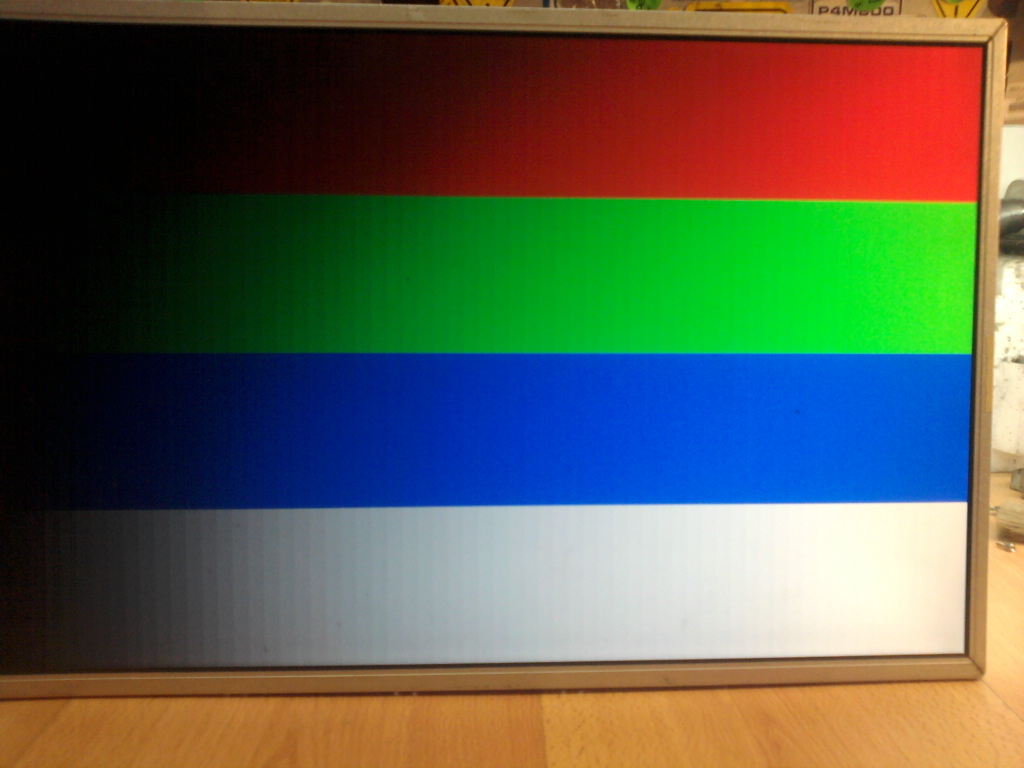

Плата БП: 715G1899-1-HP
Плата скалера - 715G2754-1-AC1 (RTD2120L; RTD2025L).
на выходе бп:+5.15в, +12.5в, на выходе U201- 3.28в
появляетя картинка с полосами, затем белый фон, таков цикл.
иногда проскакивает окно кабель не подключен.
Кто сталкивался с такой картиной:

chesha, даже на этой страничке, чуть ниже, есть ответ http://monitor.espec.ws/section33/topic202312.html

благодарю ТЕ!!! проблема решилась, зачистил аккуратно шлейф, протер спиртом и все ок.
