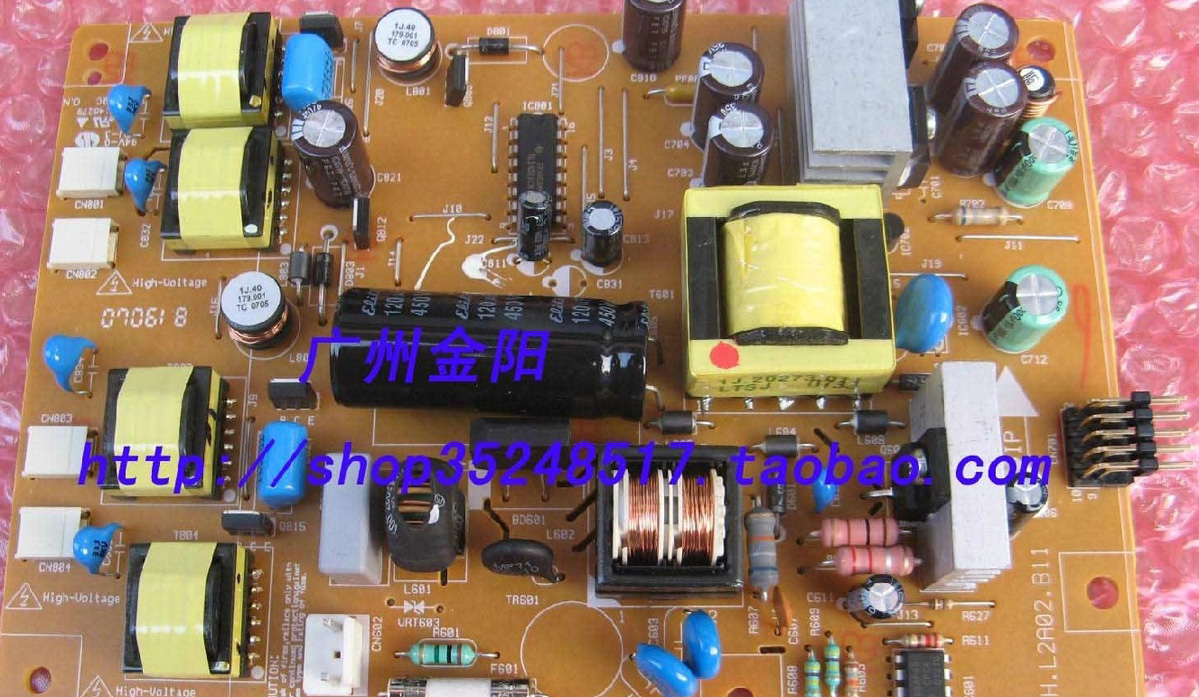

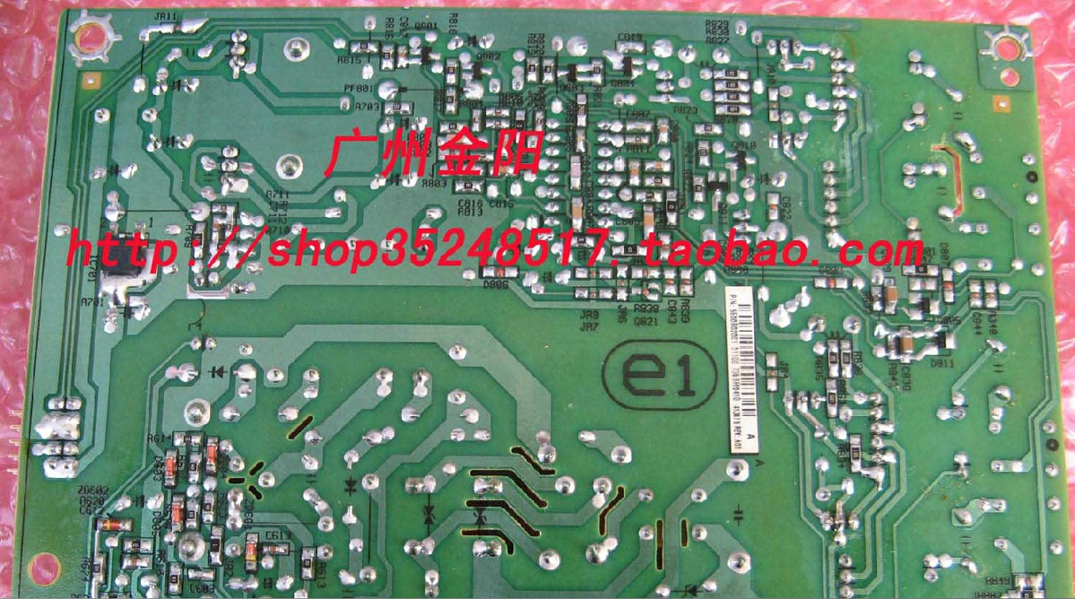

Добрый день, помогите новичку, пожалуйста.
Принесли данный аппарат.
Проблема заключалась в том, что после некоторого времени работы у монитора пропадает изображение, а горит только подсветка. Выключение и включение помогает на минут 5-7, потом опять. От включения до первого "белого экрана" проходит минут 15, затем с интервалом, как я написал выше.
Self-test работает.
Были заменены 4 электролита 470 uF @35V на плате питания, результат тот же недовольство, огорчение
Если необходимы фотографии, то сегодня найду фотик и сделаю в хорошем качестве плату питания и материнку

Возможно дефект на самой плате матрицы, или просто шлейф плохой.
Где измерения?

Накой хрен их все выпаивать то смех
С БП напряжения какие выходят?
Напряжение на ЦП (1.8в и 3.3в)
Напряжения на плате матрицы...
Вот чего ждём от вас...

Как так? Просто какой ответ получил, такова и реакция. Я ж не попросил вас повыпаивать транзисторы и диоды чтобы их прозвонить! Я спросил про измерения. А под этим термином, как правило, подразумевается проверка наличествующих напряжений на контрольных точках.
В частности напряжения:
1. 5в, 3,3в, 1,8в на майн борде;
2. напряжение 5в плюс к этому напряжения с преобразователей на плате матрицы.
Все замеры производить дважды: в абсолютно штатном режиме (когда монитор работает нормально) и в режиме "белый экран".

Вот настали очередные выходные и я могу заняться монитором. Причина оказалась в сильном нагреве на TFT панели микросхемы DC-DC преобразователя AAT1164 (аналог max1517). Проблема частично решается установкой радиатора.
