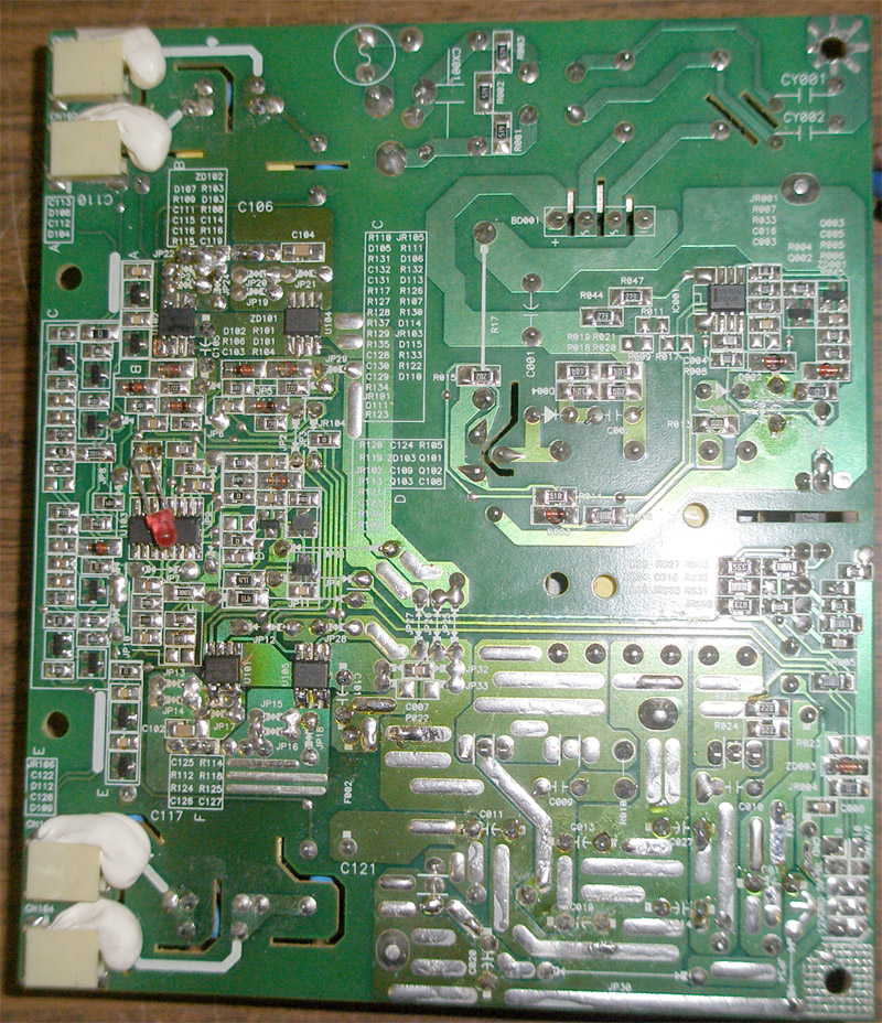

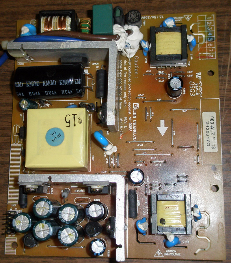

Монитор MAG модель 700P. Не работает подстветка. При вскрытии были обнаружены вздувшиеся электролиты и выстрелившая сборка AO4606. Все неисправные элементы заменены, а остальные кондёры проверены ESR-метром.
Сейчас такая ситуация: Подсветка по прежнему не работает. Команда ON/OFF на инвертор поступает. Более того.. контрольная запитка ламп от внешнего инвертора (нашлись потроха от LG c подходящими разъемами ламп) показала полную работоспособность монитора. Всё функционирует - проблема только в отсутствии запуска инвертора.
Родной схемы не нашел, но вот что странно!!! все аналогичные схемы на «BIT3193 & AO4606» имеют питание 20-24 вольт. А тут всего лишь 15 вольт. Говорить о недостатке напряжения?. Ну, не знаю - поднять питание инвертора.. означает подать одновременно завышенное напряжение на плату процессора (оно там напрямую с выпрямителя идет 5 вольт, и завязано регулировкой ШИМа через оптопару).
В общем… принудительно включил инвертор, заблокировав защиту, воспользовавшись советом отсюда: http://tel-spb.ru/inv_za.html но лампы так и не включились
Генерация на 8,9 ногах BIT3193 в норме. На стоках ключей AO4606 так же присутствует генерация, но на выходах трансов ничего нет. Мож быть трансы виноваты? Но странно, пила на входе у обоих трансов абсолютно ровная, без изломов. Подкинуть абсолютно нечего – трансов таких нет. Повышающие обмотки звонятся у обоих абсолютно одинаково – 800 ом.
Какие ещё могут быть свежие идеи?

Nik_Al писал:
AO4606
Не греются? Что на другом конце первички? Смотри кондеры по высокой.

А может вторая сборка просто один транзистор во второй AO4606 на обрыве? Поменяли бы обе сборки

serega-64 писал:
Nik_Al писал:
AO4606
AO4606 не греются.
Кондеры по высокой проверены измерителем емкости. Исправны.
ДОБАВЛЕНО 05/10/2012 19:36
Radon85 писал:
Вообще то... там их четыре (по две на каждый транс)
И у всех сборок на стоках одна и та же пила (завтра сфоткаю и выложу). Кондеры в разрыве первички тоже исправны.
Чудес конечно не бывает.. вот меня и любопытство раздирает - что же это может быть?
Действительно, как вариант.. мож они под напругой в обрыв уходят?

Да шо там думать .Сдохли ключи - или хотябы одим минимально. Подкорачивает затвор на исток.

Nik_Al писал:
При питании инвертора напряжением 20-24 вольт транзисторы применяют на допустимое напряжение не ниже 40В.
Транзисторы с допустимым напряжением 30В типа AO4606 и подобные применяют в инверторах с напряжением питания 12-15В.

В общем.. ларчик (как всегда) открывался гораздо прощеулыбка
Случайно у коллеги по ремонту обнаружился такой же монитор с дохлыми лампами. Можно конечно было просто плату заменить.. но решил идти до конца. Перекинул оттуда все AO4606 - никакого эффекта. Решил поменять ещё и BIT3193. И.. монитор ожил. Так и не понял почему с той микрой не запускался, хотя генерация была. Мож быть она дефектная, и амплитуды недостаточно было?
