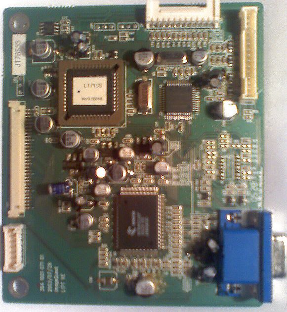

Предположил, что инвертор исправен. Перешел на плату контроллера панели. Контроллер NT68521EF. На плате наклейка JT7BS33. Конденсаторы все подсохли. Заменил 9 шт. Монитор ожил.
Вывод: Менять все кондеры.

не понял, что тут решено?Юrik, Плату скалера можешь не трогать, если она сдохнет, то светодиод гореть не будет. Это глючит только инвертор. Мультиметром померяй на выходе сопротивление на высоковольтных трансформаторах в инверторе.
Если ноль, то вторичная обмотка в обрыве. В инверторе проверь транзисторы, у хундаев это обычно FDS8958A. Проверить их несложно. Рядом с транзистором мелкий диод на 3 и 4 ноге, проверь его мультиметром, должно быть 710 ом, если меньше, то транс отгорел.

При проверке элементов выявил неисправными только электролиты. Заменил. Аппарат заработал.

Юrik, не надо мне даташит приводить, я знаю эту микросхему, плохо, что ты, не зная устройства и работы аппарата, берешься ремонтировать его. Это есть ШИМ-контроллер инвертора, а ICE2AS01 есть ШИМ-контроллер блока питания. Подав 5В на 3 вывод, можно изменить только величины выходных напряжений БП, но запустить инвертор, который не работал, НЕВОЗМОЖНО. А если подавал 5В с выхода этого же блока, то это вообще преступно.
Зачем подавать какое-то ещё напряжение, если БП работает?
А теперь объясни мне, как мог заработать инвертор после замены конденсаторов на матери (имхо, менять надо было в БП), которая выдает только сигнал его включения, а он, судя по твоим измерениям, был, 3,5В на разъёме? А объяснить не сможешь.
