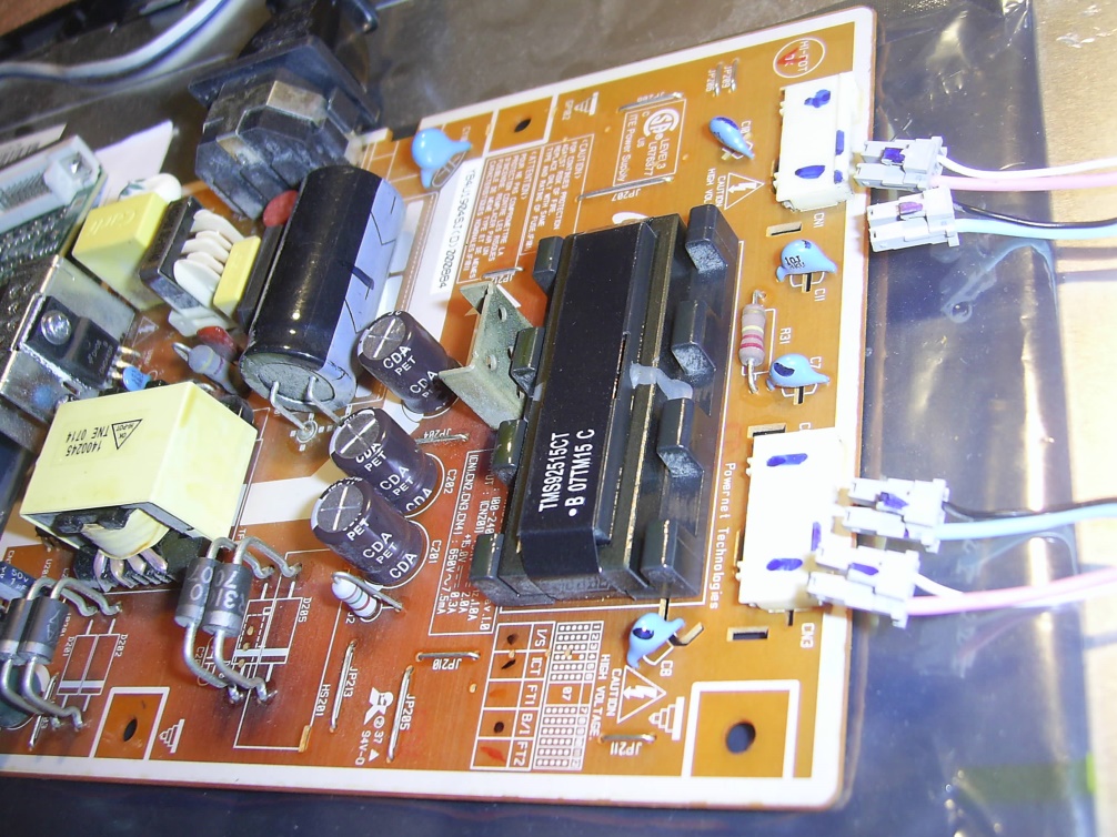

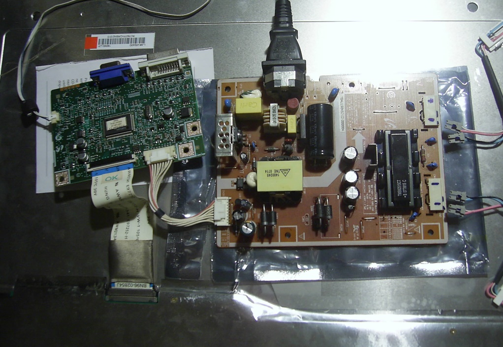

К стати вопрос, а если запустить монитор без ламп подсветки (без нагрузки), что будет с инвертором?
 Размер файла:  259.24 КБ
 Просмотрено:  455 раз(а)
 Размер файла:  311.61 КБ
 Просмотрено:  444 раз(а)
Lenchik
Сообщения: 7937
Lenchik
Сообщение #20 От 04/03/2014 06:29 цитата
Смотря что раньше случится, защита сработает или что нибудь прошьет, например трансформаторы.
