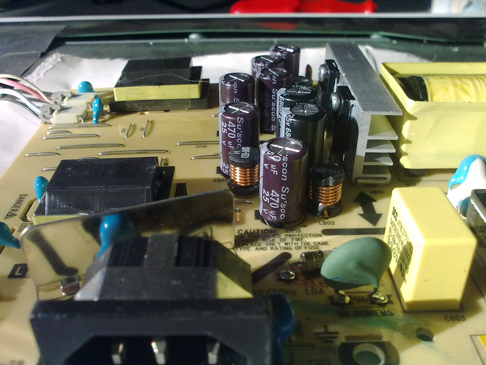

Привет всем..проблема такова: Монитор LG Flatron W2234s работает 15-20 минут потом отключается...отключается полностью даже индикатор на кнопке включения тухнет.. при попытке запустить с кнопки включения ничего не выходит....пока не отсоеденить кабель питания с розетки...в этом случае запускается на такое же короткое время и тухнет...в чем может быть проблема? разобрал посмотрел кондеры все в нормальном состояний проблем на плате заметных нет..лампы в порядке вроде..чем можете посоветовать куда копать?

Один из вариантов что БП уходит в защиту. Перечень основных компонентов БП, Результаты замера напряжений на сетевом конденсаторе и на выходе БП с нагрузкой и без. напряжение питания ШИМ. Что значит конденсаторы в нормальном состоянии? величины ESR озвучить. ПРАВИЛА читаем!!!

кондеры заменил..проблема осталась..напряжение 3,3V и 1,8V на стабилизаторах U101 и U102 соответственно..

Менять MX25L1005,, прошить не забудте.
Или TSUM перегревается, - замена.
