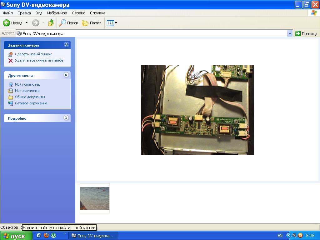

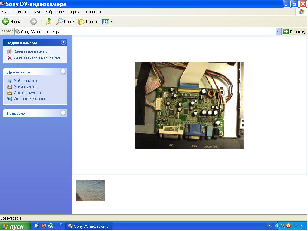

Пришел невключался,светодиод не горел,заменил АСТ4060,заработал,при подаче сигнала(биос от матплаты) 3-4 сек изображение есть,потом пропадает,напруги-12,5 при пропадании изобр.-12,06, 5,41-5,34 ,3,3-3,3в.Основная плата-RTD2120L,RTD2525L,инвертор-драйвер-DP8600A,Ключи-4604(2-p-chanel,n-chanel)?схемы нет.что может быть,инвертор или матрица?Как отключить обратную связь,что бы проверить лампы?

ясчитаю что матрица здесь не причем так как если она дохнет на китайце то это все считай конец поробуй заменить инвертор он не такой дарогой улыбка

opap, во первых:неисправным может быть и БП (потерявшие ёмкость литики,к примеру) и майна (сигнал On/Off),во вторых:чтобы найди способы отключения защиты надо опираться на тип шимки инвертора,в третьих:проверить исправность ламп надёжнее всего подбрасывая заведомо исправные и в четвёртых:почитайте вот это:http://www.tele-servis.ru/index.php?go=Files&in=view&id=123 .http://monitor.net.ru/for

Не верно информировал,при пропадании изображения,через 3-4 сек появляется и так все время,при этом греется(сильно) мк.сх аст 4060,приходится сразу выключать,сам моник включается,значит инвертор не причем?

Заменил в бп кондеры стояли 470-25,поставил 1000-25,пульсации уменьшились,но ничего не изменилось,не могу найти даташит на шим DP8600A,может кто ссылку даст?

Пропадает подсветка,фонариком свечу изо нет,пропадает напр.ON,
ДОБАВЛЕНО 28-10-2012 09:12
ON/OF идет с полевикаFDS9435(со стока) дальше не копал,полевик заменил.
