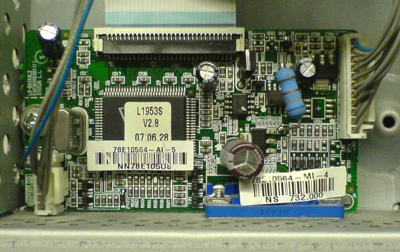

Модель монитора: Samsung 2063UW
Шасси: LS20LIUJFV/EN
Процессор: Samsung Magic Color SE758MH-LF
Флешка: MX 25L1005MC
Суть проблемы: были проверены элементы, несколько конденсаторов пришлось поменять, номинальные напряжения восстановлены, единственное что осталось перешить флешку, если у кого-нибудь есть в наличии работающая прошивка, скиньте пожалуйста!!!!

__Zhuk__
Принесли монитор в сервисный центр с замечанием (не включается), визуальный осмотр показал, что на плате питания во вторичной цепи были "вздуты" конденсаторы номиналом (16В, 1000мкФ). Далее произведена замена на конденсаторы (25В, 1000мкФ). На выходе платы питания указана таблица с "распиновкой" проводов и соответствующими напряжениями на них. Собрали полностью схему состоящую из 3-х плат. Подключили к сети электропитания. При проверке "распиновки" обнаружено на втором проводе "гуляющее" напряжение (от 12В до 14В). Напряжение "гуляло" из-за информационной (графической) платы. При отключении графической платы, напряжение становилось стабильным (15В). Это позволило сделать вывод, что плата питания стала исправной.
Начал проверять далее по схеме куда идет напряжение. С начала второго провода до транзистора (17-33G) и далее на конденсатор (W0011 100 25T), при подключении к сети вышеуказанный транзистор очень сильно грелся. При "прозвонке" было установлено, что вышеуказанный конденсатор был закорочен на "землю" и на процессор (Samsung MagicColor SE758MH-LF). Было принято решение заменить процессор. Замена процессора далее устранило вышеуказанное замечание. Далее была собрана схема и подключена к сети питания. (Монитор никаких признаков жизни не подавал). Решил проверить кнопку включения (сенсорная), на нее поступало питание (точно не помню, примерно 2В-3В) и при воздействии на нее напряжение обнулялось (т.е. кнопка срабатывает). Далее по схеме питание уходило на процессор. Процессор новый только с Китая. В общем решил перешить монитор. А прошивки так и не нашел. Вот в принципе полностью описал проблему, и действия. Прошу не судить меня строго за слэнг или не правильное использование терминов, я только недавно решил заниматься этим делом  |

Спасение утопающих дело самих утопающих, в принципе нашел выход из данной ситуации.
Не пытайтесь искать прошивку на этот монитор, потому как её нет как и на рунэте, так и китайском и прочих иностранных сайтах,
даже писал в техподдержку Samsung и там мне ЕСТЕСТВЕННО отказали
Решил проблему следующим образом:
Нашел прошивку на предыдущую модель, (т.е. на одну модель вышедшую ранее).
ДОБАВЛЕНО 22/11/2012 08:17
Этим монитором оказался Samsung 2053bw, файл прилагается ниже.
После перепрошивки, монитор включился (изображение не краснит и т.п), сенсорные кнопки меню работают в идеале.
