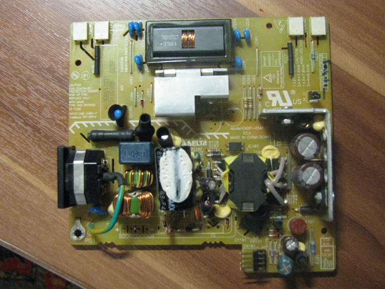

ASER AL1916C
VERSION 1916CS
INVERTOR+БП EADP_45AF BCC:L CHINA

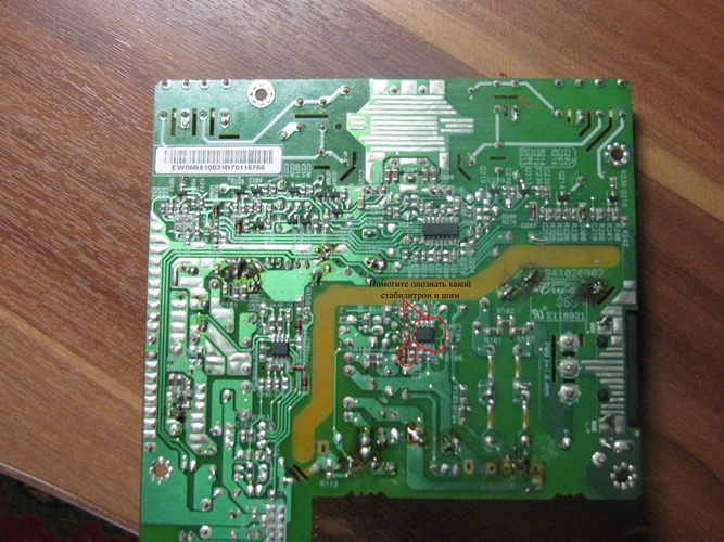

Всем привет! Отдали моник на запчасти, хозяин сказал что после попадания двух фаз он сгорел, отдал одному человеку на ремонт, он сказал что помойка ему и с ним отдал запчасти что выпаяны). Вообщем разобрал его, детали просто не знаю как выпаивали, дорожки вырваны, вместо предохранителя паяли перемычку все черное ужас, ладно ближе к делу. Те которые выпаяны,,, мост пробитый, конденсатор по входу порван, транзистор лопнул. Остальное в первичке проверил обнаружил пробитый стабилитрон идущий на 5-ю ногу шима, остальное вроде как нормально все, пока не стал покупать запчасти, взял аккумулятор на 12 вольт и кренку на 5 вольт, совместил это все имея 5 и 12 вольт, подключил к схеме, моник работает отлично, побежал на радостях в магаз купил транзистор такой же, остальное мост, кондюк, снял с другого моника, заменил стабилитрон, но его взял с другой платы по полоскам подходит, шим к сожалению прочитать надпись не смог не как, ну думаю покупать не буду, так попробую, а зря , решил попробовать включить, прошило транзистор сразу и стабилитрон. Вообщем подскажите мне пожалуйста где найти схему или шим какой там стоит и стабилитрон. Если не получится можно внешний блок подключить или компьютерный, но охота как бы сделать, что бы было как есть) Сильно не ругайте что расписал..... Ну пусть так зато правда.

Номер стабилитрона надо писать, на плате их два. Микросхема DAP02, ни один стабилитрон не соединяется с 5 ножкой. Схему можно скачать на ViewSonic Q19wb-3 VS11578 pow. Delta EADP-45AF BF

В общем все прозвонил, померил, по схеме, заменил стабилитрон на 5,1в был пробит, полевик заменил, микросхемы ни где не могу найти, у нас на заказ нету. В общем подключил лампу вместо предохранителя, лампа загорается тускло, потом ярче и ярче и доходит до полного накала, при этом начинает греться полевик, лампу вешал 100ват.

Пропали все посты за один день. Ранее писал, что c минимальными переделками заменить можно на SG6841, которая есть везде.
