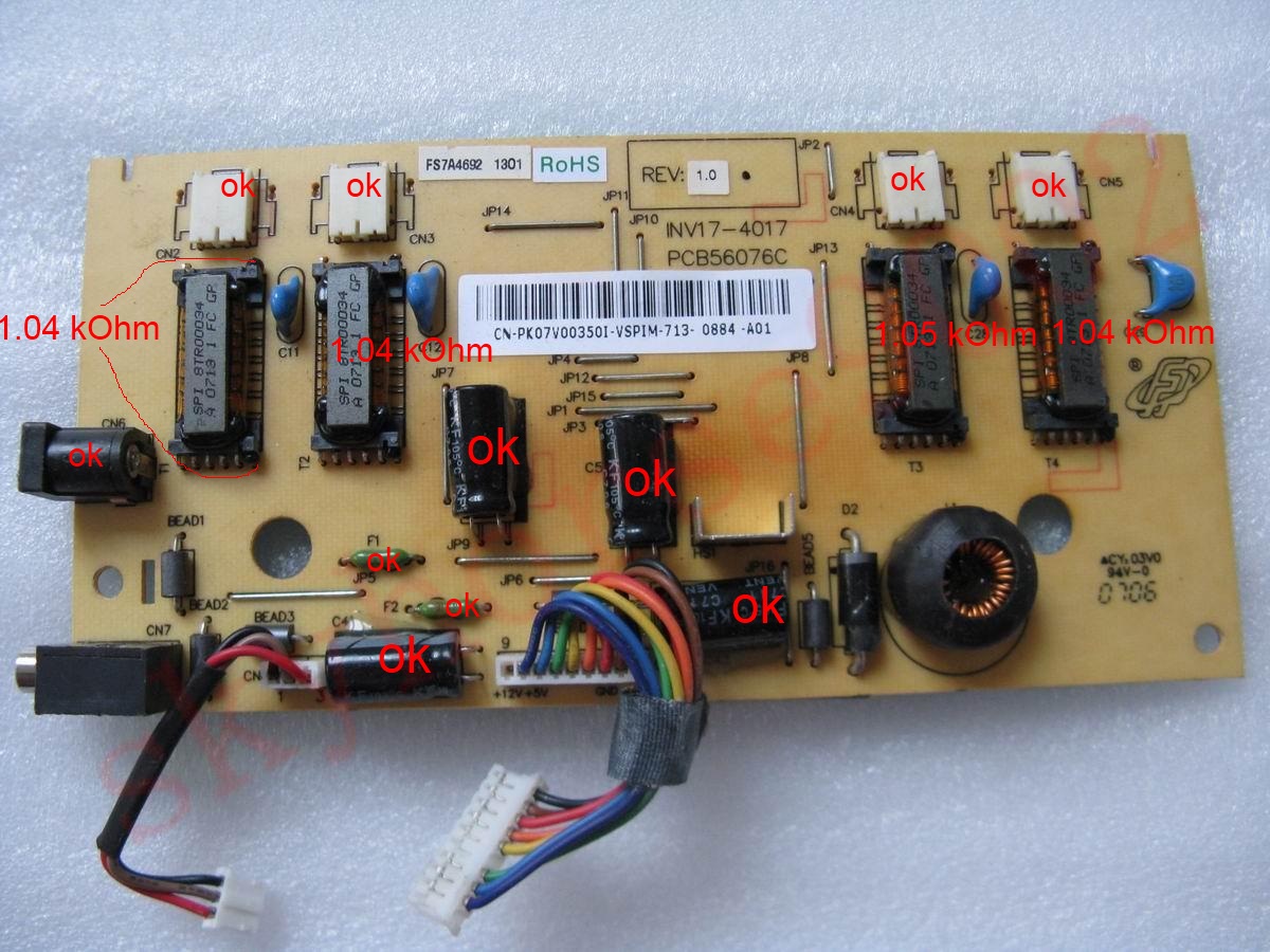

Проблема с моим монитором началась около полугода назад, иногда стала пропадать подсветка, включишь-выключишь работает. Монитор работает от внешнего блока 12V.
Перепаял электролиты по этой инструкции http://bbarrington.posterous.com/neovo-lcd-repair, вроде нормализовалось, но не надолго, в конце концов стала чаще пропадать подсветка, разобрал, перепаял еще один и последний вздутый электролит.
Теперь подсветка включается и гаснет и так без остановки.
Нашел эту плату в продаже на eBay но пока повременю.
Прочитал эту инструкцию http://electronics-lab.ru/blog/remont/69.html
Думаю проверить омметром на обрыв импульсные трансформаторы, которых 4 штуки, нужно ли их выпаивать и к каким выводам цеплять тестер, слишком много ножек у них, помечены красным.
Интересно, что это за зеленые резисторы на плате, может это предохранители?

предохранители тама ж F стоит

Проверил, целые.
lcraFTl писал:
Дошло, подсунул щупы тестера к этим выводам, они такие в капле черного лака.
Тестер показал по всех трансам 1.1 кОм классно!
Перепроверил кондеры измерителем емкости Mastech 6013ya, емкость в норме.
Выпаял полевые транзисторы, проверил на открытие-закрытие, когда выпаивал один запорол, отвалилась ножка, либо он уже был на грани, на что его можно заменить, именуется STU2040PL, даташит здесь, корпус TO-252, я правильно понимаю это то что нужно?
В наличии гора мат.плат с похожими внешне транзисторами..

Сообщение #6 От 06/11/2012 00:31 цитата
Вот что получается.
Пробовал подкинуть внешние лампы, также вспыхивают и выключается.

Radon85
Сообщения: 247
Сообщение #7 От 06/11/2012 07:15 цитата
lcraFTl писал:
Проверял, норм, только вот блок не от этого моника, у него 12V-3A, на монике написано 12V-4A, может ли это влиять?
Пусковой ток инвертора может превышать 3А на короткое время и ваш БП дает просадку по напряжению что и приводит к отключению инвертора и так по кругу... попробуйте другой БП (можно использовать линию 12В от компьютерного БП)

Сообщение #8 От 06/11/2012 10:50 цитата
lcraFTl, электрические параметры будете измерять или пока не перепашите инвертор не будете? После такого ремонта однозначно надо будет плату покупать, хотя первоначально возможно и не было нужды, более того, плата вероятно абсолютно здорова..
Ладно, продолжайте перепаивать, надо ещё поломать парочку компонентов.

Кинул 12В от компьютерного блока питания, не помогло, так что внешний блок питания исключается.

Сообщение #12 От 17/10/2014 14:53 цитата
у меня тоже такои монитор на рабочем столе. ето преимушеста в том то с переди защитное стекло и не ломается. 2 года назад мне тоже замучил. дефект оказался плохие контакти круглово трасформатора. ето в цепи dc/dc реобразователя питания 5 волт.
