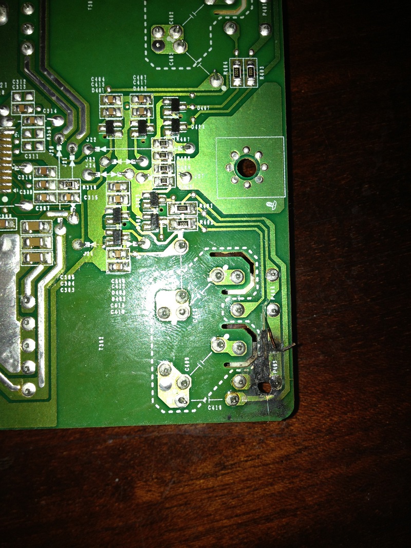

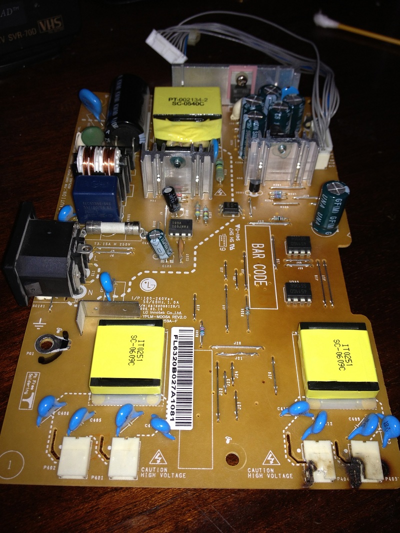

Со слов клиента из монитора пошел дымок
Вскрыл его и увидел обгоревшие разъемы питания нижних ламп подсветки.
кз во вторичной обмотке высоковольтного трансформатара нет
Вопрос такой,как мне полность отключить(обесточить) питание сгоревшего канала инвертора???
Мне нужна схема блока питания и инвертора
YPLM-M006A REV 2.0
2300KPG059A-F

луче выкинуть разъёмы,отрезать выгоревший кусок и припаять лампы-обестчив 2 лампы вы загоните инвертор в защиту,которую можно и отключить
да и яркость моника будет не айс

выпаивай транс, отрубай защиту шим

Если я правильно понимаю - это все таки верхние лампы и на мон что то пролили - таких чудес я еще не видел
А питание никак не отключить - шим один на два канала . Схема посмотри может есть http://archive.espec.ws/

отпаял обгоревшие разъемы и припоял напряму не помоголо ушел в защиту
Как отключить защиту?

Лампы дохлые (оборваны). Видел такое не раз. Припаиваешь другие разъемы с донора а они снова горят. Защита по всей видимости у некоторых мониторов не достаточно чувствительная.

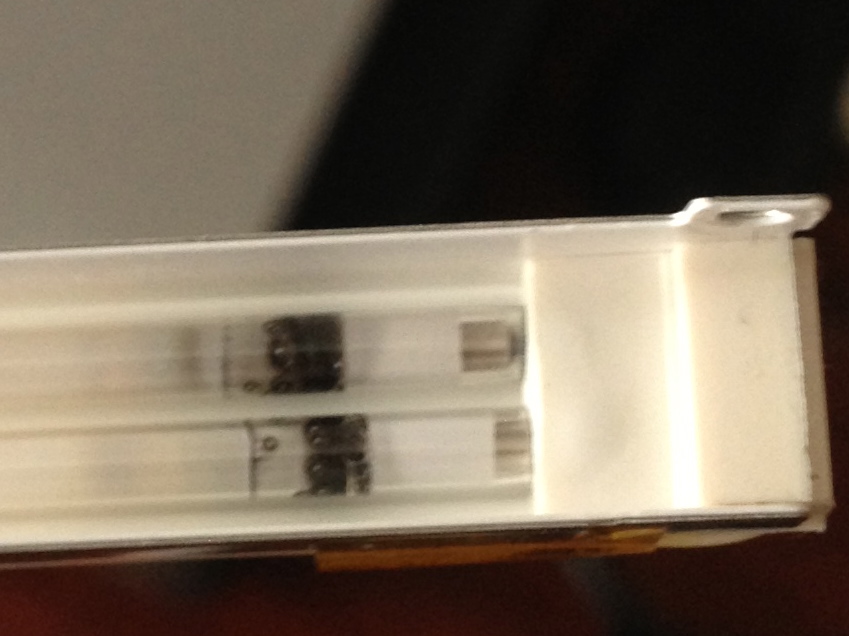

ладно я доберусь до ламп и посмотрю если лампы целы то буду отключать защиту

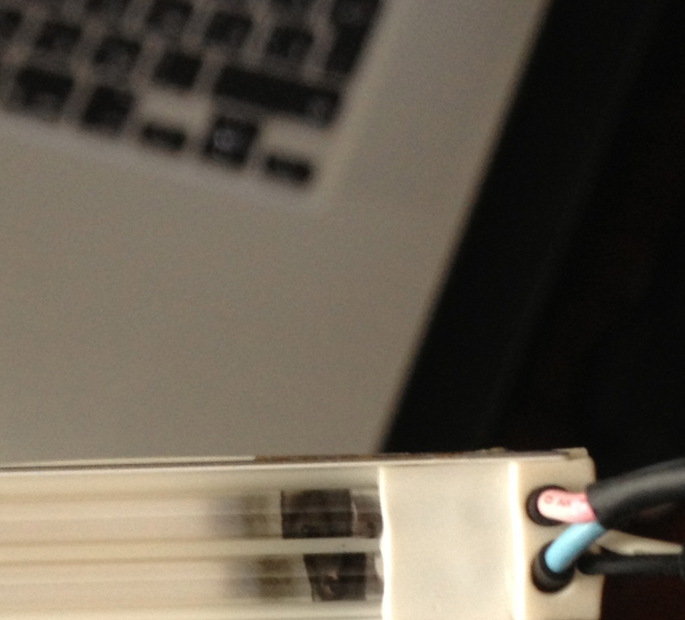

причина в лампах
концы ламп обгоревшие

Они у всех неновых ламп обгоревшие.

моник отдал клиенту,так как они купили новый
