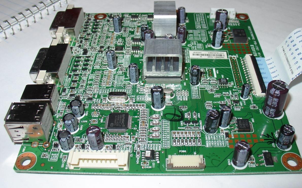

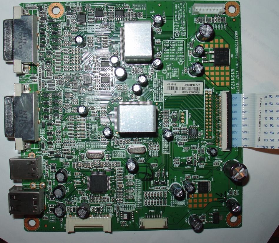

-плата управления 6832175700P02 (NT68664MFG, HC4052, 24LC16B, 24LC02B, USB2504A, AIC1185-33PM, 1187-18PE, 1185-33PY)
-матрица PVA Samsung LTM190EP01
Здравствуйте! Поломался монитор. Оказалось, что сгорел предохранитель на плате матрицы и что плата управления имеет короткое замыкание (2 Ом) на землю по питанию в цепи 3,3В. Проверил на исправном мониторе, так сопротивление должно быть 2 кОм. Матрица (после замены предохранителя) и инвертора исправны.
Но даже с замыканием монитор кое-как работает, включает подсветку, даже уходит в спящий режим и странно показывает изображение на одном входе:
1) если не подключен не один вход, то отсутствует, какое либо изображение. При выборе кнопкой другого входа подсветка, как и положено, отключается на секунду, затем снова включается на пару секунд (но без изображения) и затем снова тухнет на секунду и опять горит;
2) если же подключен только 1-й DVI вход, то изображение также отсутствует, но при выборе кнопкой другого входа, как и положено, появляется с шумом надпись "Сигнал отсутствует", затем изображение снова пропадает;
3) если подключен 2-й DVI вход, то монитор показывает изображение с помехами и малым количеством цветов (как будто не 32 бита, а всего 256 цветов). С прогревом шумы на картинке вроде усиливаются.

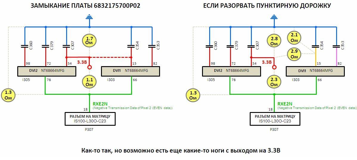

Я дилетант в ремонте. Сервисного мануала нет. Методом поочерёдного исключения замкнутых цепей (перерезая дорожки на плате) уже пару раз проверил на замыкание компоненты. ВСЕ-ВСЕ конденсаторы, резисторы, диоды, кварцы, транзисторы, стабилизаторы и разъемы оказались НЕ ЗАМКНУТЫ. Предохранители целые. При токе под 2А стабилизатор выдает 3,2В и он с микроконтроллерами очень сильно нагревается.
Уже потратил уйму времени и теперь не знаю, как убрать замыкание. Прошу Вас помочь и ответить на следующие вопросы:
1) возможно ли замыкание непосредственно в микроконтроллерах NT68664MFG (мануала нет), учитывая, что вроде как каждый из них работает (если отпаять ножку первого то монитор даже не включается, а второй даже показывает изображение). Также не очень проверил на замыкание микросхемы мультиплексоров HC4052 и микросхему USB2504A. Если же замыкание внутри 1-й NT68664MFG то возможна ли работа монитора только на одной 2-й NT68664MFG после удаления 1-й;
2) возможно ли купить такую плату управления 6832175700P02 (E131175) в официальном сервисном центре или где-то еще. В интернете нашел только два иностранных очень стремных сайта с продажей. Вроде как такая плата используется еще в LP2065 и LP2465;
3) возможно ли использовать его PVA матрицу LTM190EP01 с начинкой какого-то монитора другой модели
4) возможно ли что монитор вышел из строя из-за разгона процессора ПК с небольшим поднятием напряжений питания северного и южного мостов. Монитор проработал несколько дней после разгона.
Заранее благодарен.

По нагреву деталей определить не получается, так как сильно греется стабилизатор и обе NT68664MFG и они сильно прогревают всю плату. Да и проверил уже все конденсаторы, резисторы, транзисторы... и ВСЕ они не звонятся на замыкание.

Не проверил только NT68664MFG, Также не очень проверил на замыкание микросхемы мультиплексоров HC4052 и микросхему USB2504A. Если же замыкание внутри 1-й NT68664MFG то возможна ли работа монитора только на одной 2-й NT68664MFG после удаления 1-й?
