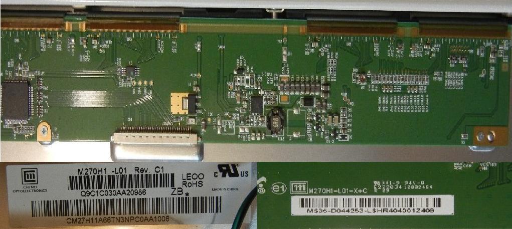

На питание панели должны быть еще напряжения - либо преобразователи на T-CON находятся .
oddddo
Сообщения: 40
Сообщение #46 От 15/03/2013 19:08 цитата
на T-CON есть преобразователь, по напряжениям чуть позже! вчера мерял есть и 14в, и -.подробней чуть позже - сори (через часок)

спасибо! по порядку! по т-сон - напряжения на снимке. но и это не все...

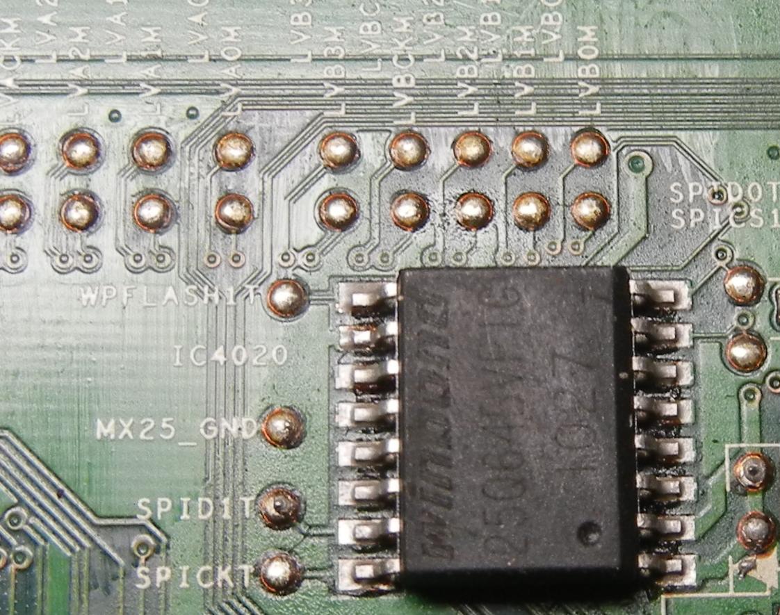

решил сегодня всетаки слизать именно прошивку с этого тела! и что у меня получилось. на ic4019(windbond 25q64bvf1g) есть признаки прошивки, а на ic4020(windbond 25q64bvf1g) - полностью пустая(FF)слил обе такое впечатление что прошивка поделена на две составляющие,потому что место для прогера как для первой так и для второй одно и тоже.
ДОБАВЛЕНО 15/03/2013 23:09
это ic4020 и ic4019
  ic4019.rar  3.62 МБ  Скачано: 381 раз(а)
  flesh 1.JPG  179.49 КБ  Скачано: 392 раз(а)

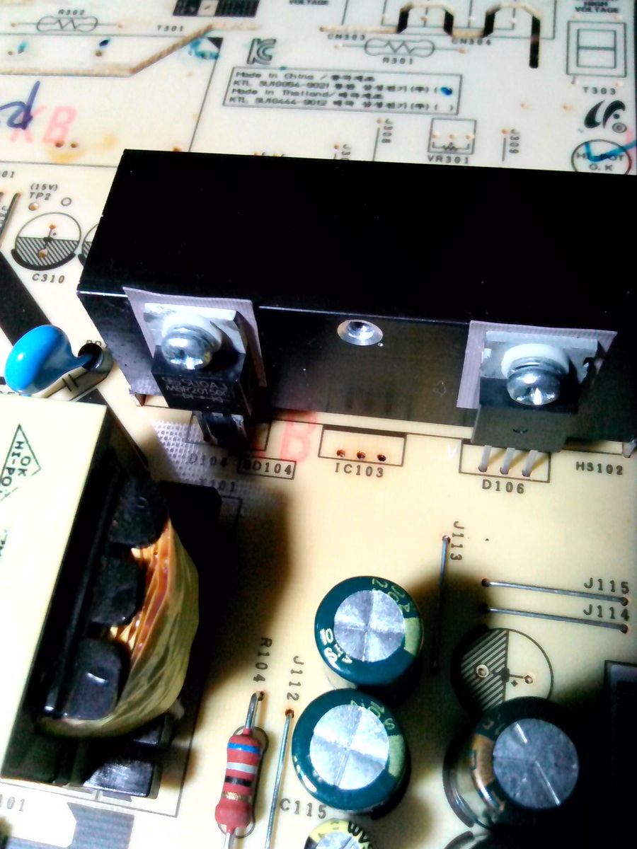

Господа, подскажите кто может маркировку IC103 на плате питания??
  IMG_20190604_213142.jpg  150.57 КБ  Скачано: 253 раз(а)
