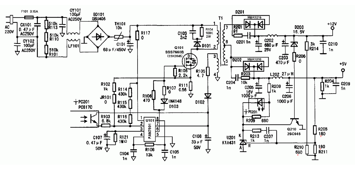

Граждане ! подниму я старую темку так как имею подобный монитор. только 1751 , инвертор AI-0066 все на той же 7601
выключили - потом не включился. что имеем - питание не стартует, точнее работает старт/стоп/старт/стоп. питание по 12V = 14v без нагрузки, 5v скачет. если повесить небольшую нагрузку на питание (например 200ом на 5v) все устаканивается и питание стартует, напруги выравниваются. монитор работает. емкости обзванивал, они в норме (и подкидывал другие картина та же). сложность для меня заключается в том что с импульсными источниками плохо знаком.
схемку прикрепляю. только в моем случае r205, r211 - 1,8 ком, r210 6.8 ком

goblin_ach, попробуйте поменять оптопару и стабилизатор 431. Маленький конденсатор на питании ШИМ тоже не помешает поменять.
Если я вас правильно понял, то ваш блок питания не может стабильно работать при маленькой нагрузке.
Это все нужно делать если вы уверены что конденсаторы во вторичных цепях исправны.

Lenchik, 431 подкидывал, картина та же. конденсатор питания шим 33мкф сегодня подкину, вчера просто обмерил его, и попробую найти оптопару. заниматься приходиться им на работе, тут особо не разгуляешься. из измерительных приборов только тестер "appa 107n"

заменил лит по питанию шимки на 47мкф и оптопару. пока что стартует уверенно, пока проверяем
