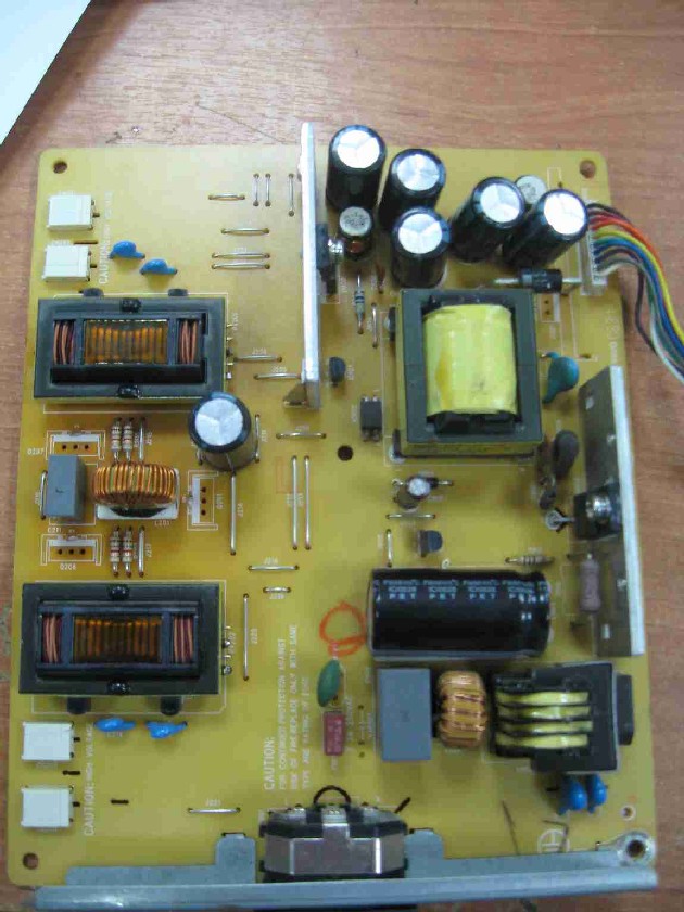

model number vs10901.
Лампы не загораются. Модель PSU 715G1686-1. нашел пробитый транзистор q206, промаркирован как К D1691 Y 613. Что за зверь и с чем его едят?. И еще может кто сталкивался с таким? Может там еще мелочевку какую надо смотреть? Может там типовуха и банальщина какая-то?
Фотку блока питания прилагаю. Ёмкости заменены по привычке. Транзисторы выпаяны мною для прозвона.

В гугле вбей 2SD1691и узнаешь. Таких транзисторов два, а третий должен быть полевик, он не пробит? Если пробит, проверить всю цепь затвора до ШИМа.
Проверка стандартная, много раз описанная, инвертор аналогичен прменяемым в Benq-ах, проверить серый кубик конденсатора и трансформаторы.

Спасибо. Я примерно по такому пути и шёл. Полевик не пробит. Более того, второй транзистор тоже цел. Его лучше заменить? Емкость менять?

Менять ОБА, + кондюк
ДОБАВЛЕНО Июль 08 2010
И трансы пропаяй до кучи

Поменял оба. Таких же не нашел. Поставил TIP41C. Изображение появилось, но неравномерное, тускнеющее к дальним концам ламп. Что это? Неправильно подобранные аналоги?

Транзистор подобрал неправильный. Посмотри коэффициент усиления.
ДОБАВЛЕНО Март 05 2011
Подойдет 2sc5707
