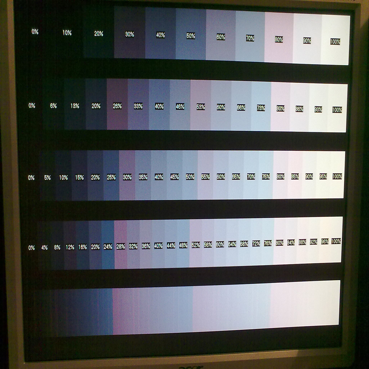

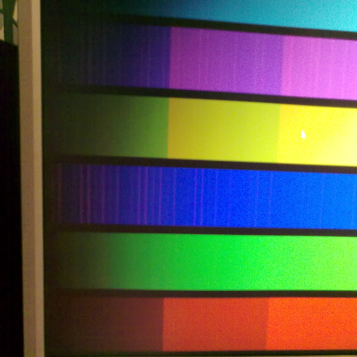

Подскажите пожалуйста в чем может быть проблема?

Ruslan17 писал:
Reset в пользовательском меню пробовал?
Соединительный кабель проверен?

На мой взгляд нормальные цвета... Есть фотка цветных полос?

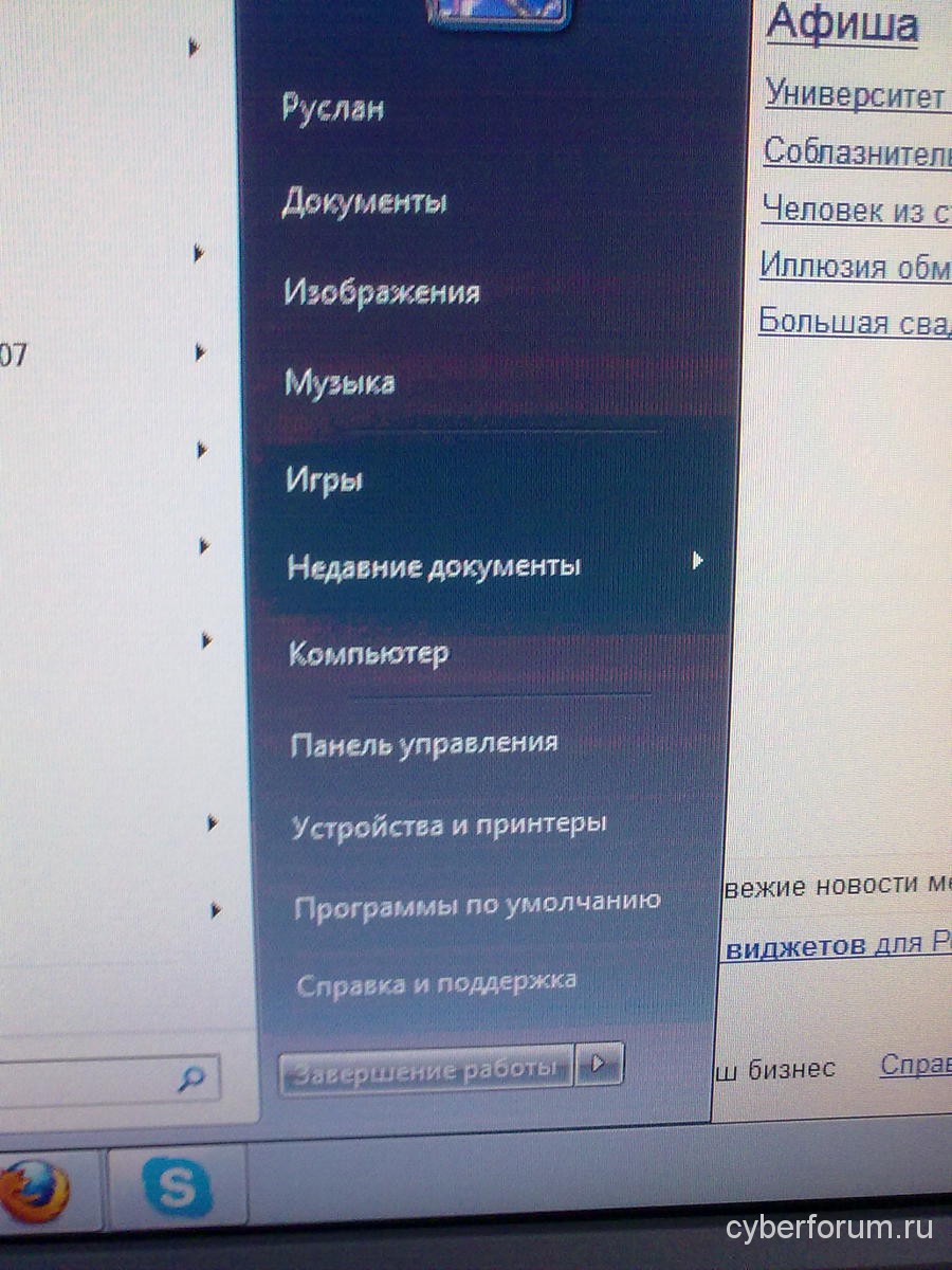

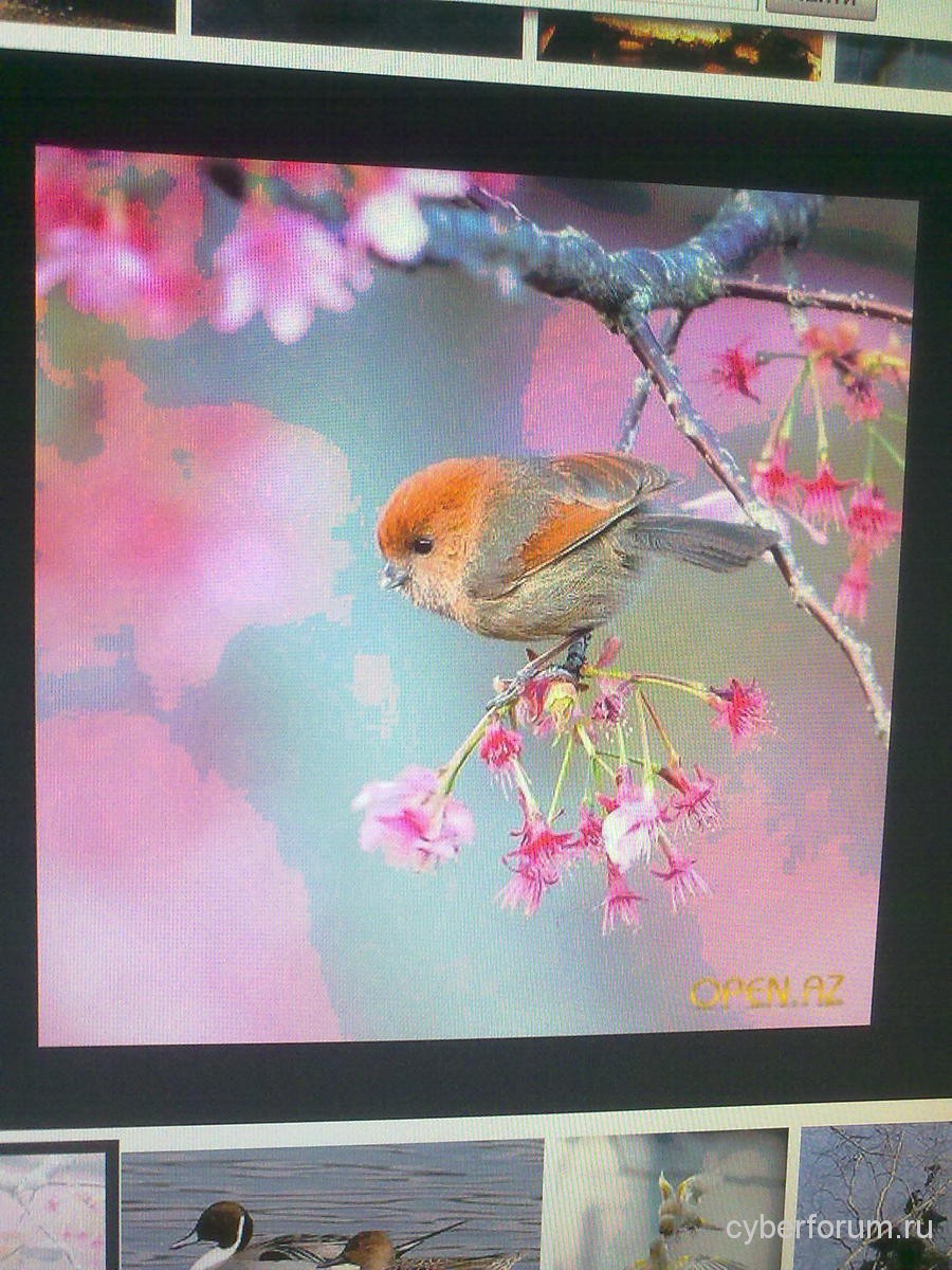

розоватый оттенок на экране, особенно вместо серого цвета

Сообщение #6 От 23/06/2013 22:31 цитата
Нету одного сигнала LVDS на матрицу с платы

n max, Ставлю на лампы но....
Таки к мастеру уже пора улыбка
Сообщения: 17966
Сообщение #8 От 23/06/2013 23:03 цитата
не лампы это-баланс белого ведь нормальный,если загрузиться в досе с минимальным разрешением то дефект почти незаметен только небольшие цветные окантовки на буквах будут

Сообщение #9 От 24/06/2013 18:18 цитата
Я тоже ставлю на LVDS, особенно если полосы через пиксель.
