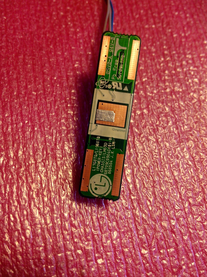

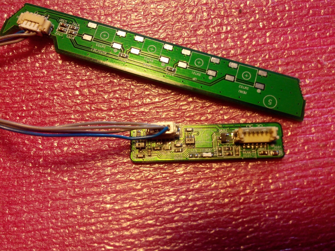

Вот фото. Кнопки пока выпаяны. С заказом новой платы пока проблемы у нас в непризнанной ДНР

gavs
Сообщения: 1292
Сообщение #7 От 13/09/2017 16:24 цитата
Судя по записям, SMD кодировка A30 это аналог микросхемы www.touchsemi.com/Pages/20_Standard_e/TS01_(1CH_Sensor)_e/TS01S.pdf. Они иногда дохнут.
afenkin
Сообщение #8 От 13/09/2017 17:51 цитата
ОК. Почитаю даташит и разберусь, как должно быть.
Роман Гордеев
Сообщения: 6359
Сообщение #9 От 13/09/2017 17:52 цитата
Кнопки м-но временно иные, с автомагнитол/телеков(обычно или работают или нет) поставить и "внавес" проверить. Плату всю нет смысла менять, да и проискать м-но...smd-e кондеры на "грязь" прозвонить на больших пределах для начала...
