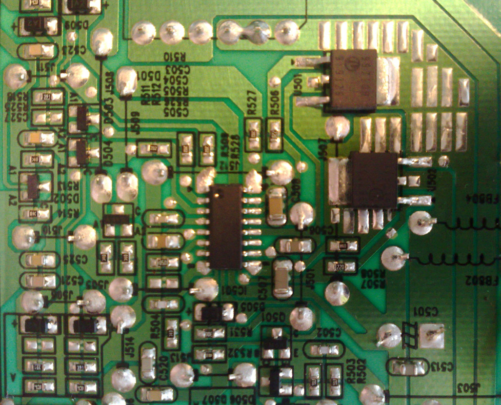

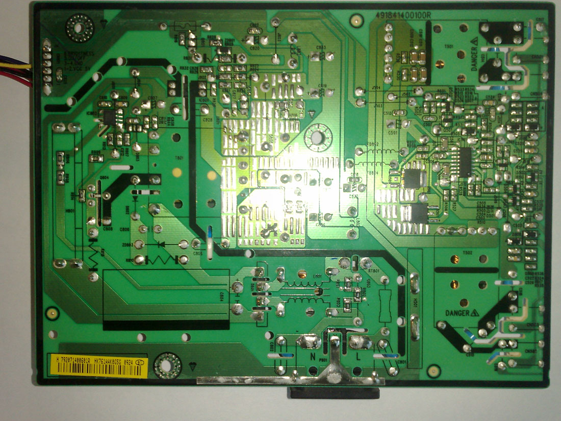

Samsung Model 943NW Model Code: LS19MYNKBBAUEN. Помогите разобраться с инвертором. При включении монитора нет управляющих импульсов на полевых транзисторах. Внешний осмотр дефектов не выявил. Инвертор собран на микросхеме MP1009ES, управляет полевыми транзисторами 9971GH.

На какой ножке микросхемы 27В? Сделайте фото части платы с микросхемой.

Ни схемы, ни даташита нет, ещё раз прошу сделать фото, по которому можно было бы ориентироваться.

oleg111111x, а нельзя только правую часть платы покрупнее, трудно по общей разобрать. Сигнал включения приходит на одну из перемычек J504, J503, я склоняюсь к последней. Судя по транзисторам Q501, Q502 и наличию рядом напряжения на J507, предполагаю, что включение осуществляется с их помощью. Очень сомневаюсь что питание микросхемы 27В.

Спасибо gavs за информацию по микросхеме теперь есть с чем работать

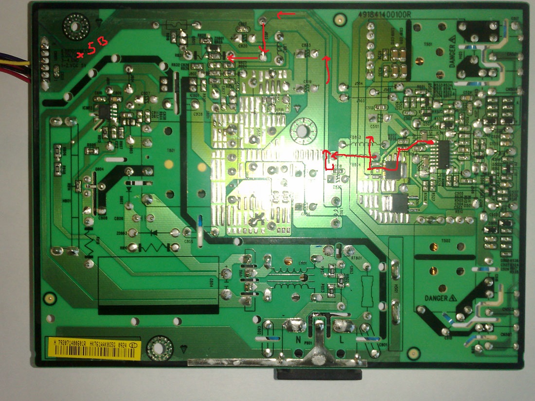

Доброго времени суток, дабы не плодить одинаковых тем, подниму эту, пришёл такой же апп с теми же симптомами, решил или нет ТС проблему не понятно, поэтому прошу помощи.Скачал схему по выше приведённой ссылке, там на 9ю ногу приходит 14в, у меня же 27в, что то сильно большой разброс в номиналах напряжения по схеме и по факту.
13 +5в в норме.
8 +3,2в
лампы подкидывал, изменений нет.
на CN801:
1 +5в
2 +5в
3,4 GND
5 on\off - 2,9в
6 brightness - 3.26в

EvgenEvgen33, Ну так разбирайся с питанием шим инвертора.
Откуда там берётся 27в?
Может мосфет сдуешь а потом сигналы посмотришь улыбка

Нет там никаких 27. Китайские тестеры показывают ахинею если напряжение пульсирует.

и пока не сдувал, щас скину посмотрю, откуда там вообще напруга идёт, и отпишусь
ДОБАВЛЕНО 28/11/2014 23:06
слухай Сань...ну скину его, так эта напруга формируется то до его, если ты про этот, да блин...надо было сразу спаять его, короткое по переходу, то и висит там 28,5в,буду искать аналог.
