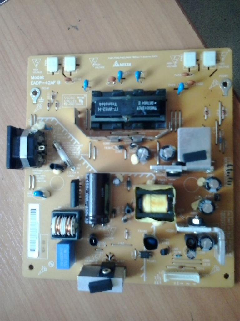

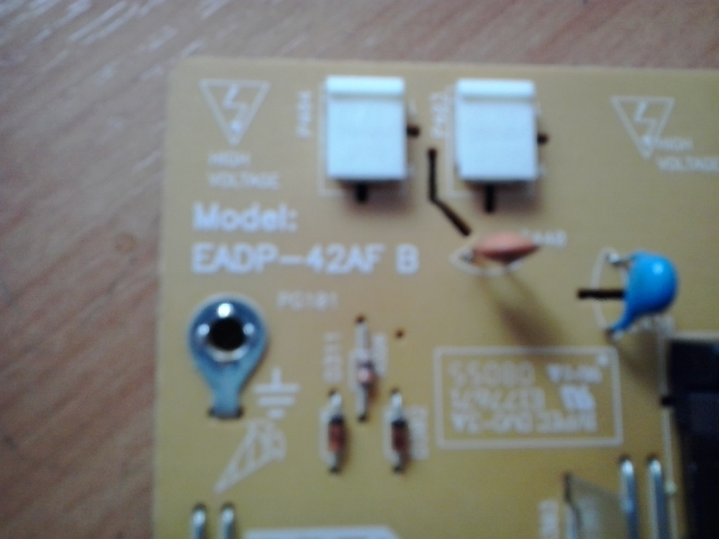

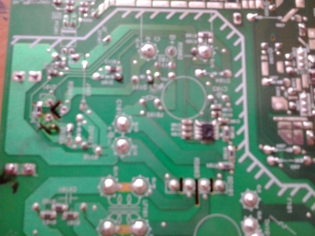

Перестал включаться монитор , при вскрытии обнаружил пробитый Q101 - K4101, d105 - 4148, и разорванный ШИМ U101, может кто подскажет маркировку ШИМа, заранее спасибо. фото платы прилагаю .

TE
Сообщения: 10199
Сообщение #2 От 10/06/2013 21:16 цитата
А прогуглить по модели блока? Например, поляки говорят, что SG5842. Скачайте даташит и сравните.
От фото такого качества никакого проку.

Блок питания model: EADP-42AF B . установил ШИМ U101- SG6842, K4101-7N60, блок питания запустился , напряжения 5в и 18в, при подключении скалера моргает светодиод и лампы подсветки, и идёт просадка напряжения по 5-ти вольтам до 3в, по 18-ти до16в, подскажите где искать дальше.
