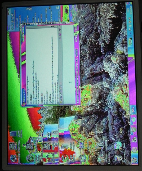

Сообщение #13 От 02/11/2011 18:18 цитата
sibirian669 писал:
но в изображении все цвета искажены и изображение рябит
покажи фото в хорошем разрешении что за трабла.
sibirian669
Сообщения: 27
Сообщение #14 От 05/11/2011 14:00 цитата
зафотал матрицу
ДОБАВЛЕНО 05/11/2011 15:01
если понадобятся фото лучше выложу на какой-нить файлообменник

Сообщение #15 От 05/11/2011 20:55 цитата
sibirian669, Похоже на перепутанные "пары" при передаче по LVDS. Проанализируйте, лучше по тестовым изображениям, что конкретно вместо чего выводится и сопоставьте это с описанием микширования в DATASHEET на LCD панели.
Лучше свотографировать тест с выведенными чистыми цветами с разной яркостью а также с градиентами по каждому цвету, можно использовать тестовые поля от: http://2file.net/get/21507/. По экранной заставке "вычислить", что вместо чего выводится невозможно.

Сообщение #16 От 12/11/2011 13:16 цитата
добрался до монитора, майн оказалась не от этого монитора, забрал от клиента родную майн, перекинул перемычку на 5 вольт и всё заработало
