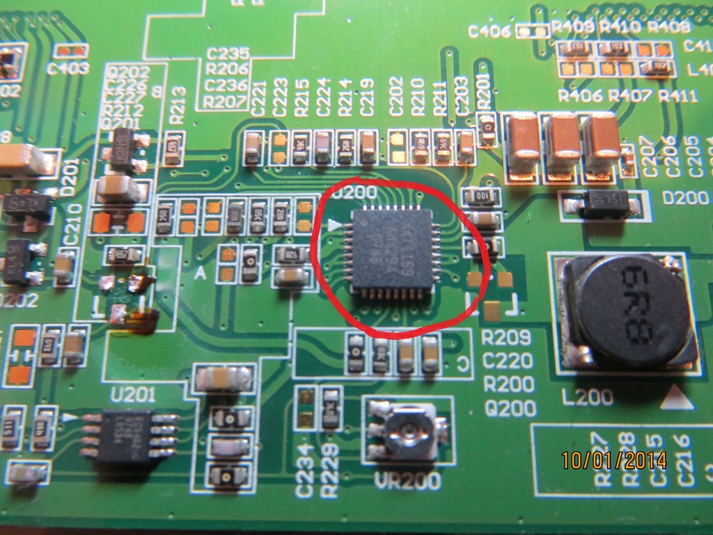

Имеется такой C321. Только вот как узнать какая емкость

Vatakat, для приличия можно бы модель матрицы сообщить, тип микросхемы, на которой собран DC/DC корвертор. Для общего представления почитать соседнюю тему http://monitor.espec.ws/section33/topic194049.html с аналогичной проблемой.

Строго не судите начинающий. Матрица HSD190MEN3. Микросхема NT7167FG.
ДОБАВЛЕНО 10/01/2014 12:41
Плата матрицы 6P18W00022-AO

U200 и U201 огнянные

Померяй напряжение на контрольных точках когда показывает и когда нет. Может разницу заметишь.
Vatakat
Сообщения: 54
Сообщение #30 От 10/01/2014 15:39 цитата
Разница есть VGH M - -2.1
VGL - +3
VDD - -3.2 должен быть +
Остальное в норме

А может быть дело в U200 U201??
ДОБАВЛЕНО 10/01/2014 18:04
Проверил все сопротивления по рабочему монитору все верно. Думаю на это микрухи

А какие напряжения на R202 ?
