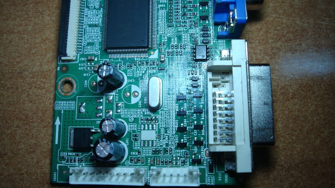

Main L9137-1M собрана на RTD2281W, не хватает I311 и сбиты резисторы возле нее. Нашел фото такой платы и с 2 резисторами вроде разобрался идут на 2 и 3 ногу флеши, а вот возле первой нету совсем резистора. Ни кто не подскажет какого номинала должен быть, схему не нашел на монитор.

Dmitrij333, своё фото,в нормальном качестве давай,и фото проблемного места!
Dmitrij333 писал:
а вот возле первой нету совсем резистора. р.
а,он там должен быть? недовольство, огорчение

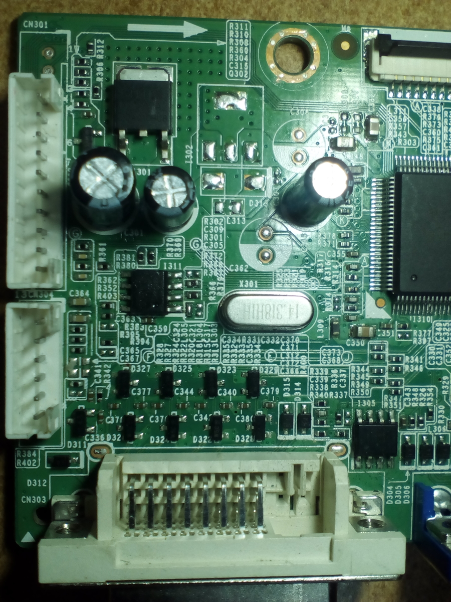

да должен быть, вот здесь нашел прошивку и фото, возле 1 ноги есть резистор [url] http://remont-aud.net/dump/mnt/a221hql_part_number_et_wa1he_013/12-1-0-17445 [/url]
прошил и впаял флеш, поставил 2 резистора правильно, вместо недостающего резистора кинул премычку. Монитор включается, есть нормальное изображение, но второй и последующие разы на кнопку не реагирует, пока не отключишь провод питания минут на 5.

Dmitrij333, А что мешает посмотреть включение скалера на другом мониторе на том-же скалере?

Спасибо за подсказку, примерно так и предполагал, что должен быть такой же номинал как на 2-3 ноге 22Ом.
Но проблема осталась, так же включается 1 раз, кнопку поменял.
