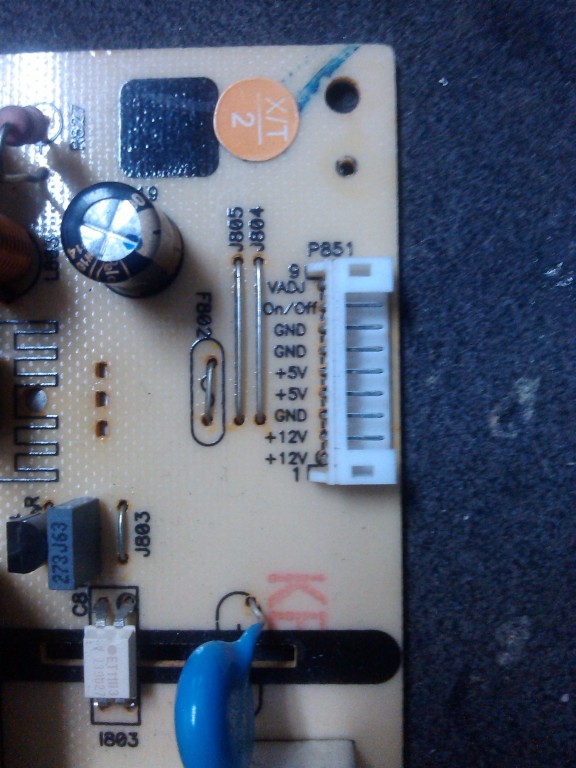

Здраствуйте!!! нуждаюсь в помощи. отдали моник ViewSonic VA2216w-6 в хлам выгоревший инвертор и лампы, матрицу проверил, целая, картинку показывает, скалер был без шлейфа к инвертору, в этом и вопрос, распиновку разъема может кто подскажет??? на инверторе расписано а на скалере нет
Скалер: PWB-1192-01 a
Инвертор:PWB-1207-02

С напряжением +5V и GND можно определиться по рядом стоящему электролитическому конденсатору и стабилизатору напряжения. +12V только заходит на плату, но не используется. Остаются сигнал включения/выключения инвертора ON/OFF и регулировки яркости VADJ. Сигнал ON/OFF обычно идёт через транзистор, прозвоните/проследите цепь до коллектора транзистора.
По идее должно получиться одинаково с распиновкой на плате БП
+12V два верхних по фото платы скалера.
GND следующие два контакта.
+5V следующие 3 контакта. Возможно с GND наоборот.
ON/OFF
VADJ
Плата перед Вами - проверте.

djslonn, GND на БП 3.6.7 выводы. На Майне ищем относительно корпуса мультиком соответствующие GND выводы на разъёме. Отсюда и пляшем.
