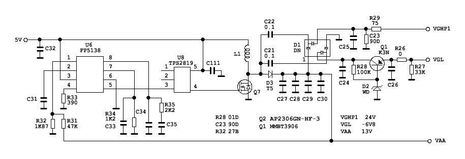

Попал ко мне данный монитор. Проблема с платой матрицы, а именно: выгорели некоторые элементы (не можно прочесть название) U8,Q7, F1, R30 Прошу помочь востановить данные элементы. Может у кого есть схема этой платки или просто монитор попадал в ремонт.

bodya2010, Схем плат обслуживающих матрицу нет и долго не будет.Это единое целое с матрицей.Выгореть просто так эл-ты не могли, им кто-то помог, ищи первопричину.ВНИМАНИЕ! аккуратно со шлейфами идущими на панель иначе недовольство, огорчение рёв в три ручья .

Такая же матрица с такой же неисправностью. Транзистор Q7 полевой N-канальный, корпус SOT23-6. Маркировка отсутствует, наверно пропала от перегрева.
На плате есть место для установки транзистора в корпусе SOT23 под номером Q2. Удалил Q7 и поставил Q2 типа AP2306GN-HF-3.
Кстати, на плате предусмотрено место для установки двух транзисторов, двутактный эмиттерный повторитель на транзисторах разной проводимости. Если U8 выйдет из строя, то её тоже можно удалить а установить эмиттерный повторитель.
Один выпрямительный диод в сборке D1 по напряжению VGHP1 оказался в обрыве, поставил внешний с маркировкой A2. Пришлось резистор, почему-то под номером С23, немного сдвинуть.
Заменил сгоревший предохранитель F1 3A. Матрица заработала.
