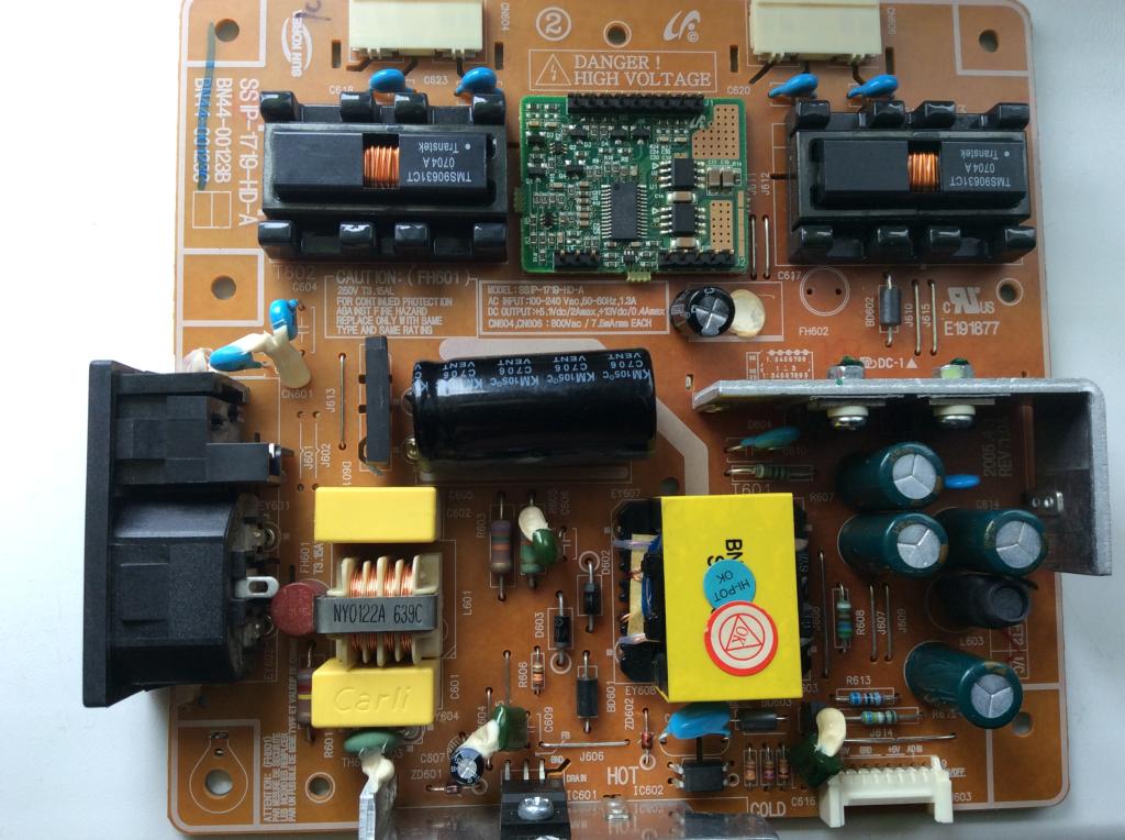

Ребята подскажите, что сделать с этим монитором? ))
Значит были вздутые конденсаторы , заменил. Диоды выпрямительные возле конденсаторов, на радиаторе - заменил - был пробит один.
Результат : Вместо пяти вольт = 3,5V, а вместо 13V = 6V, проверяю с выпаянным предохранителем на инвертор и с отключенным разъемом платы скалера.
В мониторах не силен, только учусь.
Подскажите что это может быть? Диоды прозванивал на плате остальные..

Ну так примерно изучил, но все вроде целое )) изучать лучше всего в работе ведь? Может не совсем понимаю еще что то, потому прошу помочь. Оптопару тоже менял, результат не изменился.

А еще непонятный момент.. когда выключаю питание, то напряжения становятся нормальными и само собой висят какое то время. Это все происходит на плате с отключенным разъемом на скалере и отключенным питанием на инвертор. ((

А на C607 сколько? Только учти у горячей части своя масса.
Напруги ровные но занижены или "пляшут"?

На C607 326вольт, напряжения ровные - не пляшут

В смысле заменить DM0565R (IC601) ? попробовал - не помогло. результат не изменился

Замени 607, сделай замеры. Во вторичке менял не с донора емкости?
Пройди по низкоомным резисторам. Проверь все ли живы, а то бывает в обрыв
Два стабилитрона на ногах шим, подыми посмотри.
Подкинь оптопару+431
Нужно больше информации на самом деле.

Конденсатор 607 заменил
Во вторичке конденсаторы поставил все новые
Резисторы все проверил (выпаивал по одному концу)
Стабилитроны подымал, звонятся как диоды...Оптопару менял
Замеры показывают все тоже самое ((

А ты микруху откуда брал другую?
Тут два с половиной элемента в целом. Почему выходные то занижены?
Диоды менял когда откуда взял
Попробуй по 5в у диода среднюю ногу поднять. Повесь на нее кондер.
И цифры. Цифры давай. Что на ногах шим относительно "горячей" земли. Что на выходах. Что на оптроне

Микруха новая была.
Может диоды немного не те что надо? Я не помню уже откуда их брал, но вроде такие же, звонятся нормально они.
Сейчас попозже прийду сделаю замеры еще раз подробнее
А всмысле поднять ногу среднюю у диода и через кондер на плату? А какой кондер надо?

Заменил диоды вторички и напряжение появилось... хотя так и не понял почему, те тоже прозванивались нормально.
Но проблема другая вылезла. Не включается с кнопки. Когда подаю 5 вольт на on/off - инвертор включается.
Напряжение это (on/off) - реально найти? или это что то с процессором самим?

Перепрошил флеш и все заработало.
