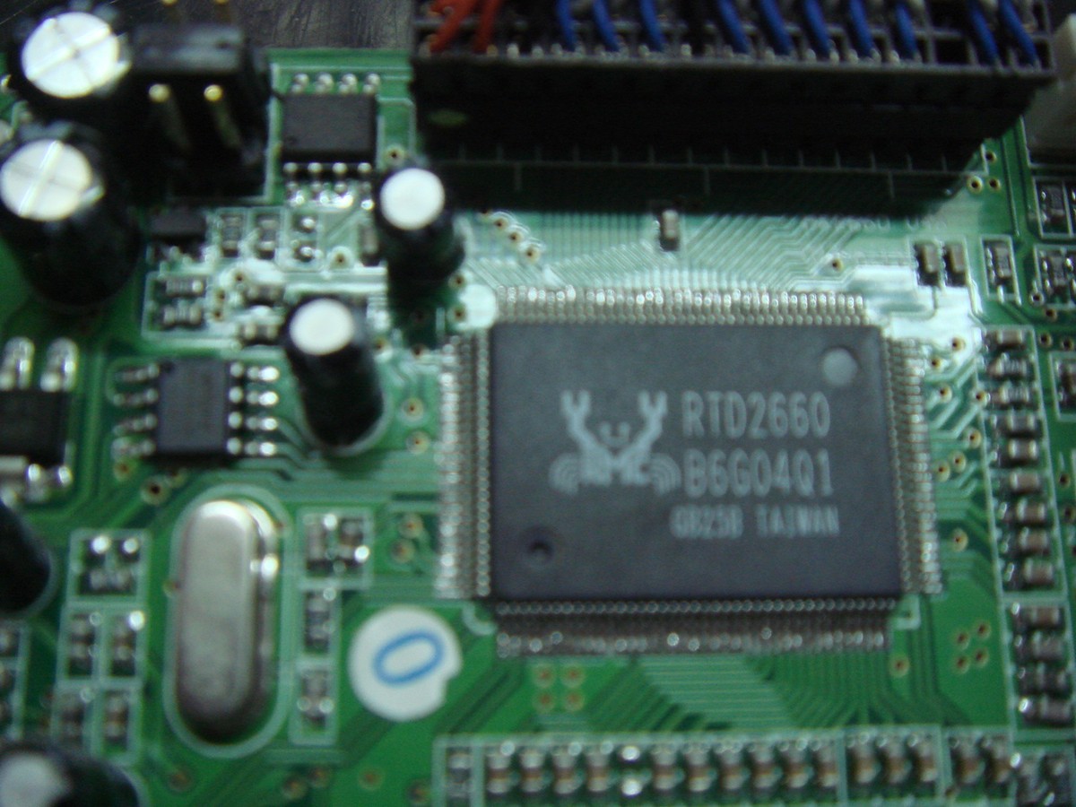

Доброго дня. попался монитор Prestigio P171 шасси Fip1704Q Rev.B2. проблема такая. Начал включаться через раз. с раза 5 нажатия кнопки power запускается и работает. Разобрал его. вздутых конденсаторов нет, все ровные. но по замерам высохли. Заменил все. включил. изображение появилось - работает. собрал в корпус, включаю. Диод загорается и горит, изображение появляется на миг и пропадает, но диод продолжает гореть зеленым. замерил напряжения с выхода бп в выключенном состоянии: на 12В-11.9, 5В-4,9, 5В-4,9. Во включенном: 12В-14,3. 5В - 4,9.
Стоят транзисторные сборки 4542 -позвонил их по 12В линии. Сопротивление на затворе G1-бесконечность, G2 - 19кОм. доп.вопрос по этим сборкам: на затворах G1,G2 одинаковое должно быть сопротивление?
Сильно прошу не ругать, любой помощи буду очень рад. |

Lenchik, SASHATOD, поменял конденсаторы, но один просмотрел, был около трансов. сейчас завелся. не выключается. но есть еще момент, присутствует полоса зеленая вертикальная на экране, не знаю что это, проблемы с матрицей или же с платой матрицы? фото прикладываю

SASHATOD
Сообщения: 9889
redl, Точнее посередине так 33-100 мкф
Смотри шлеф на стекло от тикона. |
redl
SASHATOD, нет) там стоял 470/25 . шлейф от платы матрицы на стекло? |
SASHATOD
Сообщения: 9889
| Смотри внимательно это ты шо то начудил когда шлейфы вытаскивал. |
redl
| SASHATOD, шлейф от МБ матрицы проверил, он в порядке. |
SASHATOD
Сообщения: 9889
| redl, Ты матрицу разбирал? |
redl
| нет, вообще не трогал дешифратор. |
SASHATOD
Сообщения: 9889
redl, Был не давно такой аппарат, сами клиенты разбирали и повредили шлейф на стекло.
Сними тикон и посмотри нет ли там окиси. |
redl
| SASHATOD, хорошо, спасибо) сейчас посмотрю. самое главное не понятно, клиенты жаловались на то что плохо включается, а про полосу ни слова. |
