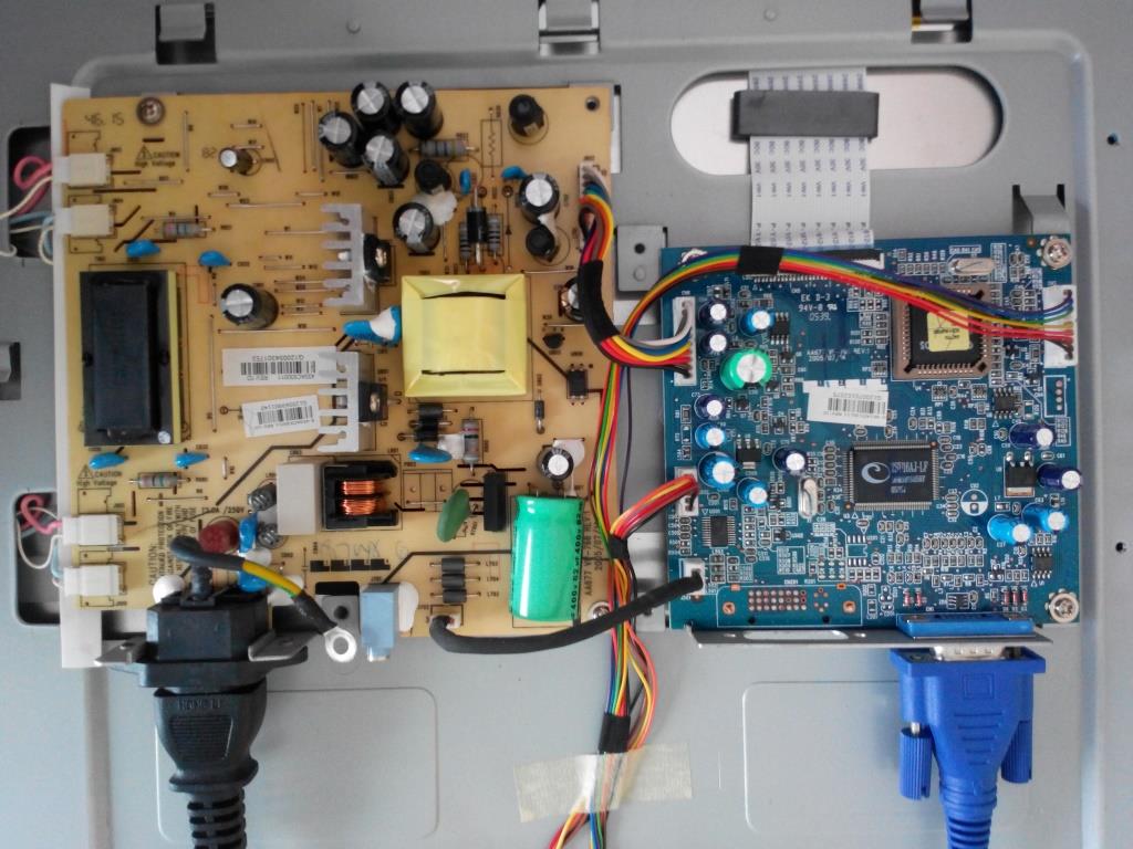

Монитор неправильно отображает цвета, и яркость высоковата. Заходил в сервисное меню, нажимал autocolour, ничего. В рабочем режиме на инвертор идет около 16 В, 5 В тоже в норме (5.2). На main`е (AA677 VL-768 REV:1) на стабилизаторах 3.3 В и 1.8 В. Если контраст и яркость выкрутить на минимум, то цвета становятся ближе к нормальными. Подскажите, что может быть. См. видео https://yadi.sk/i/RxVN55bV3T7LK3

попробуйте подкинуть другую матрицу. может у вашей проблемы с гамма-коррекцией....

П40+, ради любопытства.... БИСа в сокете.... Выводы у сокета, видно, желтые- т.е. позолоченные. А у самой БИСы- серые, луженые? Незаметно, какие.... Если да, то контакт облуженных выводов на золото со временем образует окислившиеся непроводящие прослойки. БИСу надо осторожно передернуть. Лучше специальным инструментом для демонтажа, чтобы не обломить вывод микросхемы или сокета... Осторожно, в общем...

Около порта, внизу- скорее всего в нее зашит EDID VGA-ного порта. Если так, то что его шить?

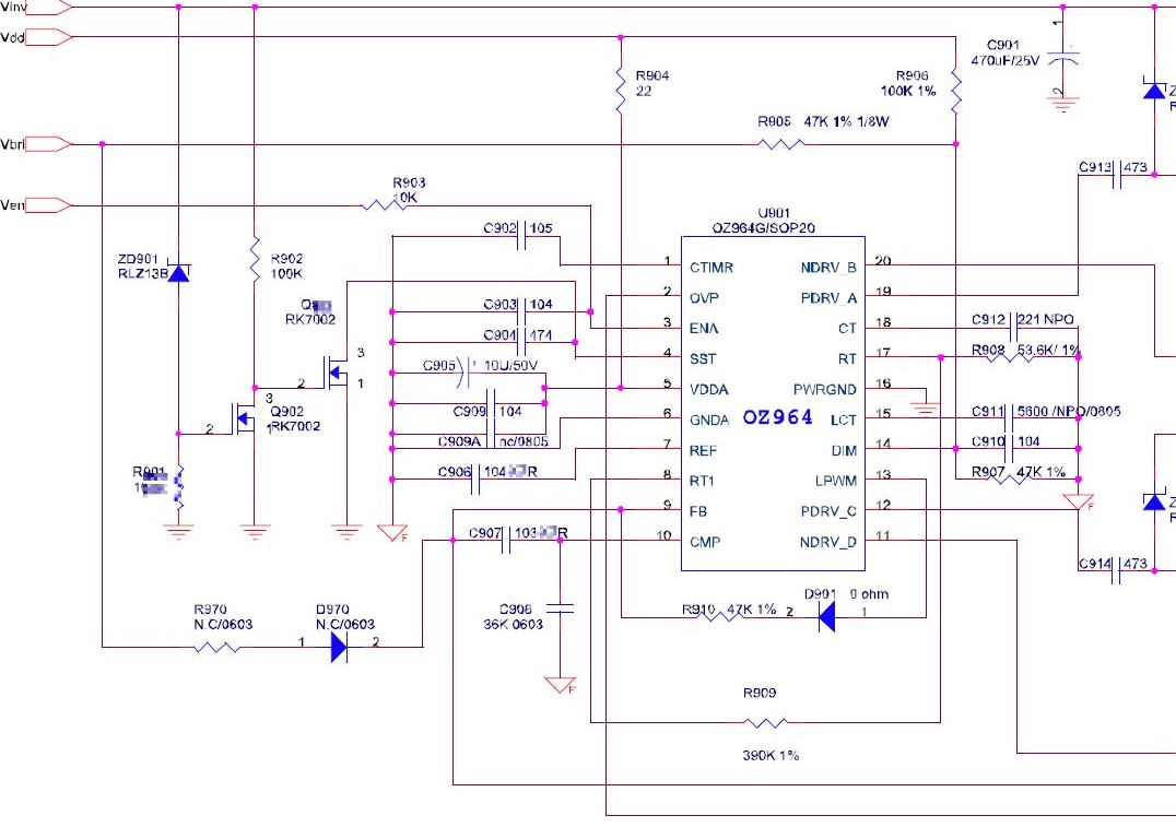

На месте прозвонил контакты панельки и микры, все звонится. Еще вопросик. ШИМ инвертора на OZ964GN. Осциллом посмотрел, на 15 ноге пила 694 Гц (конденсатор на gnd). В даташите формула для частоты LPWM 1496/C (нФ). У меня емкость точно померять нечем, измерил мультиметром через проводки, получилось чуть больше 2 нФ. Под формулу подходит. Но в схеме из сервис мануала (вроде полностью подходит) стоит конденсатор на 5.6 нФ. Плюс в даташите указана рекомендованная частота LPWM от 100 до 500 Гц. Стоит ли поменять этот конденсатор? Я в принципе уже пробовал, в работе ничего не изменилось.

Считаете, что лампы светят слишком ярко, из-за того, что микросхема дает на инвертор завышенное питание? ИМХО, вряд ли. Раз светят, то копаться там я бы не стал... Насчет проверки матрицы уже Вам сообщал- более сообщить нечего.... недовольство, огорчение

Да это я просто разбирался как это все работает, я же чайник улыбка Как регулировка яркости с майна на инвертор приходит и т.д. Вот и смутило меня, что там 694 Гц, а должно вроде бы 267 Гц. Т.е. можно забить на это?
